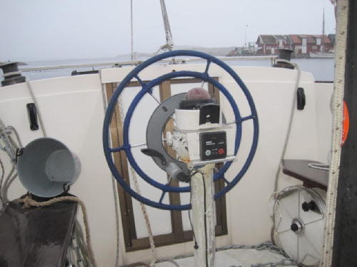

rudde 0 Postad 13 April , 2013 Vad jag förstår så har ju du ratt på din Bavaria så det skulle vara kul att höra och se bilder på installationen. Dela detta inlägg Länk till inlägg Dela på andra webbplatser
Lintott 2 073 Postad 13 April , 2013 Det är ju en och annan av Sjöfartsverkets fyrar (ofta mindre kasunfyrar) som hamnat på fördäck på fartyg. Lite nonchalant så anger de en waypoint där fyren står och sedan slumrar rorgängaren in..... Rekomendationen är alltså att lägga waypoint bredvid grund/prick/fyr. Jag vill minnas att både Märketskallen utanför Understen och Blenheim utanför Falsterbo blivit ivägtransporterade på det sättet. (Jag hittade t.o.m. foto på Blenheims sista resa http://www.landgangen.se/forumsmf10/index.php?topic=5818.0 ) Dela detta inlägg Länk till inlägg Dela på andra webbplatser
breckan 19 Postad 13 April , 2013 Hm, ja min tanke var att styra ratten via en remskiva och linor. Inte min idé, har sett bilder på andra som gör så, t.ex. denna. Specialbeställde en remskiva med uträknad diameter. Efter läsning av bruksanvisningen till rorkultspiloten och finfina svar här på forumet har jag insett att det inte går att lösa på ett stabilt och pålitligt sätt. Det finns helt enkelt ingen plats akter om ratten som är säker för störningar. För om ratten skulle arrangemanget bara vara ivägen och bli svårhanterat. Så jag ska lämna tillbaka rorkultspiloten och spara ihop till en rattpilot istället. Edit: Tyvärr gick inte båten att beställa med rorkult. Har man seglat nästan 40 år med rorkult känns ratt lite känslolöst. Dela detta inlägg Länk till inlägg Dela på andra webbplatser
toaen 510 Postad 14 April , 2013 Den tanken var oerhört långsökt. En rorkulltspiolt kopplat du bort genom att lyfta av den för hand från rorkulten. Det går inte att styra mot den med en ratt. Jag har haft några rorkultspiloter genom åren. Den jag har nu är en rattpilot. På den finns det en spak som man kopplar från och till piloten på ratten. Separat manöverpanel, flukgatekompass och en burk till där intelligensen sitter. Har du hydralstyrning finns det väl speciella autopiloter för det. Dela detta inlägg Länk till inlägg Dela på andra webbplatser
