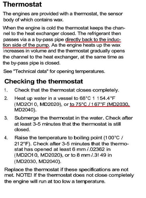

Hej, enligt denna verkstadshandbok börjar termostaten öppna vid 82- och är fullt öppen vid 95 grader. [Går att zooma rejält fast knapparna för detta råkat bli osynliga, sitter till vänster i listen nertill. Pekpilen blir en näve med popup-skylt då man träffar rätt.]

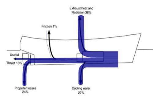

En dieselmotor avger ca 25% av tillförd energi via kylningen. I praktiken innebär det att man kan få ca 1,5 kW för varje liter dieselolja.

Enligt VHB är det en dubbelverkande termostat, den öppnar en kanal samtidigt som den stänger en annan och vice versa. En sådan kan ju inte fungera felvänd till skillnad mot en enkelverkande.
Termostaten sitter i pumpen och enligt beskrivningen kopplar den vid behov in värmeväxlaren samtidigt som shunten stänger. Enligt understrukna meningen i bilden leder shunten direkt tillbaka till pumpens sugsida? Skulle ju i.s.f. innebära att pumpen cirkulerar vatten internt - för att skona pumpen mekaniskt - och att cirkulationen i både motor och värmeväxlare därmed upphör ifall motorn är kall. Litet udda konstruktion kan jag tycka, att cirkulationen kanske upphör på detta sätt kan möjligen ha sin betydelse när man kopplar in extra värmeelement i kretsen? (I många motorer cirkulerar väl vattnet alltid genom värmeväxlare, och reglering sker istället genom att enbart motorns kylkanaler bypassas vid behov?)
Nå, vet som sagt inte om detta har någon direkt praktisk betydelse i TS fall, men jag tar upp det bara utifall att. Vad händer exempelvis med en extra elpump i serie? Klippte även in receptet för kokad termostat i bilden, kanske behöver osannolikt nog även den nya termostaten testas angående läckage och temperatur? ;)

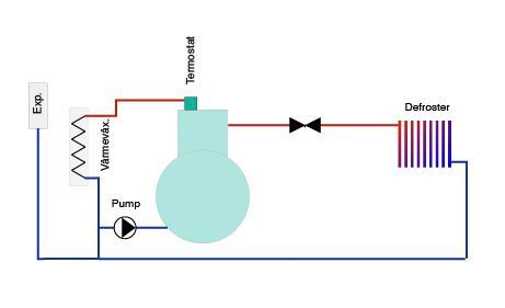

När jag såg bhemac skiss kommer en tanke. Kunde jag plugga returen från värmesystemet och flytta slangen till hålet för avtappning SB akter nere på motorblocket och på så vis minska flödena uppe vid termostaten. Elcirkulations pump har jag på systemet sedan en tidigare Yanmar.Vad tror Ni?
Svårt att säga, det låter som om trycket är högre där. Jag skulle hellre satsa på att hitta ett bättre ställe för att ta ut värmen. Till en del motorer finns en sk värmeuttagssats, det brukar vara en form av T-rör som man sätter där temperaturgivaren sitter. Ansluter man en defroster till värmeuttaget och sen till pumpens sugsida brukar värmen fungera bra, men förutsättningen är korta slangar till defrostern och att rördimensionen i defrosten är tillräcklig, det finns en typ där slangstosarna visserligen är för vanlig bilvärmeslang men sen är det 10 mm Cu rör i defrostern. På en del motorer finns pluggar för offeranoder ganska nära motorns varmaste delar dvs före termostaten där man kan ta ut värmen till en elpump som orkar driva runt vattnet i värmepaketen för att sen gå tillbaka till ordinarie pumps sugsida. Det är som sagt inte helt enkelt att få gångvärme att fungera, i synnerhet om man vill ha lite mer än bara en defroster nära motorn..

[Ps. Råkade hitta ett för mig nytt google-begrepp sankey som nog kan vara effektivt i många sammanhang, så jag försöker lägga det på minnet. Det är ett sätt att tydliggöra genom att rita varjehanda flödesstorlekar med olika tjocka pilar, men det korta ordet tycks också ge bra träffbild när man googlar olika flödesfördelningar? Bilden ovan var visserligen inte riktigt vad jag försökte bildgoogla, men är möjligen ändå intressant för åtminstone för de fiskebåts-proffs som avses? (Testa gärna söktermerna diesel heat dissipation sankey eller nåt liknande, visst verkar väl det korta ordet sankey ha sin avgörande betydelse för farbror Google??)]

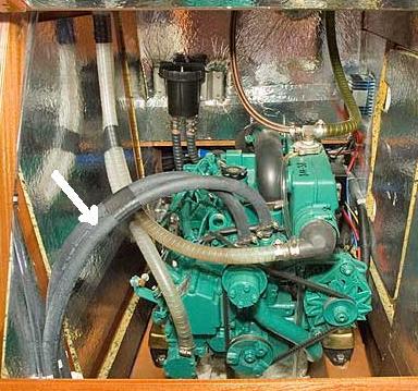

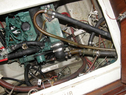

Lägger in ett foto där Du ser var in och ut på värmesystemet. Inte så snyggt gjort men min grej är att bara det fungerar så.
Det var där verkstaden sade att jag skulle sätta.ta slangarna vid motorbytet 2000..De två svarta slangarna en på varsida om termostaten är där jag tar ut värmen..
Trevlig helg! Uno
Oj, börjar förstå att du får vara akrobat för att greja med motorn. ;)
Ser ut som att ditt val av ställe för värmeuttag i.a.f. stämmer med Bavarians enligt bilden intill. Är väl slangarna vid den vita pilen. Riktigt hur kretsen fungerar är väl inte solklart, men men. Bilden snodd här.
Hej Thomas-1
Ja det är dom vid pilen.. För att vara helt öelt säker provade jag igår att  stänga ventilerna på värmeslangarna. Och det blev något varmare, så det är ju inte termostaten som börjar öppna vi 60 grader.Utan troligtvis flödet runt den stängda termostaten som bestämmer motortemperaturen.
Senare ströp jag på bottenventilen och då steg tempen. Men jag inser att sjövattnet inte ökar i värmeväxlaren även om termostaten öppnar. Vattnet är ju strypt för att komma över dom sextio. Jag undrar om det ändå inte läcker förbi termstaten till  värmeväxlaren???.
Den tjocka slangen i förkant sitter på ett t-rör under sjövattenpumpen. I anra ändan sitter en ventil som jag öppnar och blåser ut sjövattnet ur backslag och stänger under tiden det bubblar ur bottenventilen. På så vis har jag klarat mig för frostskador. Och det räcker med att öppna bottenventilen vid start vintertid. Får bara inte glömma att varva upp innan stopp så inga vattenfickor fryser i avgasslangen. Men det är ju en helt annan fråga.
