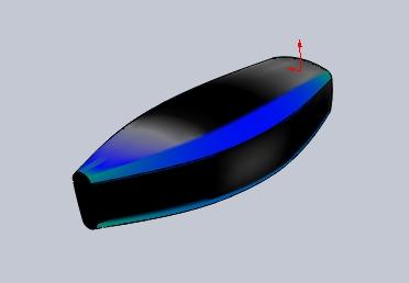

BoatSven 0 Postad 25 Januari , 2013 Roligt att ni är intresserade. Jag känner till Sven Yrvind och delar hans båt-filosofi väldigt mycket. Jag började med att rita en båt som är 4,90 meter lång, gjorde även en modell i skala 1:6. Det som var problemet var att jag inte vågade bygga den båten pga att jag inte kan speciellt mycket om båtar ännu, så jag bestämde mig för att göra en mindre båt istället, så att misstagen kostar mindre. Den lilla båten blir bra att använda medan jag funderar på den större båten Skrovet ser ut såhär nu efter att jag ritade om den för gran-strip metoden, men det ska på ett däckhus också fast jag ska bygga skrovet innan jag ritar däckhuset. Båten ska kunna drivas med Yuloh-åra och ett litet segel. Kalman: Det lät ju lovande. Det är nog lugnt så länge man är noga med att kapsla träet. Jag har valt att bygga båten med gran-ribbor eftersom det gav många fördelar. Dela detta inlägg Länk till inlägg Dela på andra webbplatser

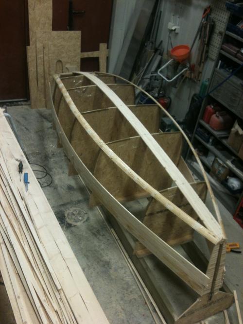

BoatSven 0 Postad 25 Januari , 2013 Jag har sågat en hel del ribbor och limmat ihop det som ska bli akterspegel. Och så har jag börjat bygga fixturen. Lägger väll upp någon mer bild när jag kommit längre. Dela detta inlägg Länk till inlägg Dela på andra webbplatser

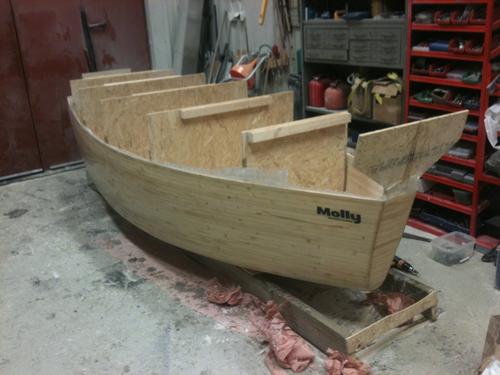

BoatSven 0 Postad 13 Februari , 2013 Båten börjar faktiskt se ut som en båt nu. Dela detta inlägg Länk till inlägg Dela på andra webbplatser

BoatSven 0 Postad 14 Februari , 2013 Jag ska försöka lägga in några bilder här under byggets gång. Jag är väldigt glad att jag valde gran-strip istället för plywood. Gran-strip blir billigare, snyggare och starkare(tack vare mer frihet vid konstuktionen) Bilden visar ett tidigare skede, så ni kan se fixturen Dela detta inlägg Länk till inlägg Dela på andra webbplatser

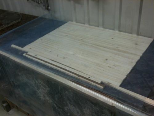

BoatSven 0 Postad 15 Mars , 2013 Jag håller på att laminera insidan på den nu. Hoppas kunna börja ribba däck och däckhus till veckan Dela detta inlägg Länk till inlägg Dela på andra webbplatser
