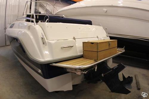

Som många andra som har mjölkbackar bak på badbryggan skulle jag vilja ha en låda/back i teak eller annat fint trä.
En Bella 652, det finns en ankarbox i mitten på badbryggan, men den är endast 15cm hög, vilket för att ett ankare knappast får plats.
Tänkte om någon byggt egna eller sett att det finns att köpa.
Har funnits till gamla Uttern båtar att köpa men varit svindyra.
Bättre att bygga själv eller hitta någon pensionerad möbelsnickare som kan hjälpa dig.
Tänk på att välja teak av bra kvalitet då lådan utsätts för den del oöm hantering och dessutom utsätts för vädrets påverkan.
Vill du ha lite tipps hur de kan se ut så kika på typ Uttern S64 där det sitter en sådan på badbryggan.

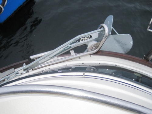

Du skrev att du ville få plats med ankaret i din ankarbox. Jag har mitt i en ankarhållare, med en klen tamp som håller kvar ankaret på plats. När jag släpper tampen går ankaret i sjön av sig själv och dra mes sig linan som ligger stuvad i säcken.
Till det ankaret, ett Delta, har jag en Multiplaitlina som inte kinkar sig som vanliga rep gör. http://www.hjertmans.se/webshop/framesets/siteframe.asp?rubnr=1257&artname=Ankarlina,%20f%E4rdig%20-%20Multiplait&sok=ankarlina

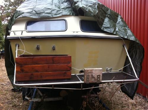

Ett alternativ till Teak är att använda furu som du laserar i teakfärgad lasyr. Teak är dyrt och tar ganska mycket stryk av både ankare och vatten. (ska leta fram en bild på vår låda...)
här är  en bild på vår låda. Ju finare trä du använder desto finare blir lådan. Vår låda var rätt sliten när jag slipade den och strök den med teak-lasyr från Biltema. Men den blänker fint i kvälls solen,
