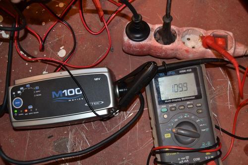

pelle75 0 Postad 6 Januari , 2013 Har senaste tiden upptäckt en del egenheter i nuvarande båt som vi aldrig haft problem med tidigare. Det började med en Eberspächer D5W vattenvärmare som var riktigt korroderad invändigt.. Alltså - elekotrlytisk korrosion i mina ögon... Sen plockade jag ur den och efter att ny byggt helt nytt värmesystem så monterade jag en ny (njae, refurbished saab 9-5 eberspächer) värmare och började koppla ihop och testa.. Efter lite strul med värmaren så fick jag en lätt stöt och började då mäta mig fram.. Till slut står jag med totalt tre stycken C-Tek laddare... En liten (typ 3A) till startbatteriet, en M100 till bogprop-batteri och en M300 till förbrukarbanken.. Alla tre har läck - den enda jag mätt ur båten är M100 laddaren som ger ~110v mellan skyddsjorden på matningen och minus ut från laddaren.. (Se bifogad bild på mätningen)... Växelström.. I båten har jag plåttank som är jordad i landströmmen som i sin tur hänger ihop med motorn.. Men förbukarsidans minus är inte jordad dit så det blir då en ström mellan förbrukar-minus till värmaren - via vattnet till värmeväxlaren vidare till motorn som då är 110v därifrån.. Inge vidare.. Ska en laddare vara såhär? Nån som varit med om liknande fenomen? Mätte en gammal Run-X laddare jag har till en bil - den har jag fått en liten kyss av i en båt en gång som jag tyckte var otrevligt - den mäter ~32 volt vilket ju är avsevärt mycket mindre än 110... Hrm.. Dela detta inlägg Länk till inlägg Dela på andra webbplatser

pelle75 0 Postad 6 Januari , 2013 Det finns ingen jordanslutning på laddaren (i varjefall inte på den M100 jag har i garaget).. Dom är jord-fria och ska vara galvaniskt åtskiljda enligt CTEK såvitt jag kan se.. Likspänning finns inte - det är växelspänning... Har vänt stickproppen och dubbelkollat jorden men problemet (om det nu är ett problem med laddarna) kvarstår.. I båten där jag först upptäckte problem har jag ~54-55 volt och då är VVB och doppvärmare urkopplade.. Drar jag ur båda C-tek-laddarna som sitter där får jag typ 10-15 volt... Som blir 54 när dom är inkopplade... bara 39 med M300 laddaren inkopplad.. Provade precis att känna lite mellan nätjord och minus på M100 laddaren och kunde inte känna någon direkt ström - spännings-skillnaden (AC) gick ner från 110 till ~20 volt vilket tyder på rätt låg strömstyrka, men ändå inte helt oansenlig... Ska se om jag får tummen ur att mäta mer i båten under kommande veckor - är lite hektiskt nu när året startar upp men nån tid kan jag nog få över.. Klart är iaf att om tanken är jordad i land-jord men minus på förbrukarbanken inte är det så kan det bli läckström i värmarsystemet som binder ihop förbrukarbank med motorns elsystem som ju är jordat via tanken.. I förra båten, en 2011 års Bavaria, var jord på landström ihopkopplat med minus på både start och förbrukarbatterier och tank mm och det mynnade ut i en offeranod c:a 3 dm från drevet på akterspegeln.. Tidigare segelbåtar har jag aldrig upplevt liknande problem med.. Dela detta inlägg Länk till inlägg Dela på andra webbplatser

Tomas99 64 Postad 7 Januari , 2013 Om jag tolkar dig rätt säger du alltså att laddaren som är urplockad och inte ansluten till något mer än ett jordat uttag har en spänning på 110V mellan minus och skyddsjord (som i sig inte är ansluten till laddaren men bör har samma potential som nollan om jordningen i huset är korrekt). Man ser inte riktigt i ditt foto om pluspolen är kopplad till något, men om man antar att den inte har kontakt med något (inklusive ditt arbetsbord) och att du inte gjort något annat mätfel så betyder det att det finns någon typ av elektrisk förbindelse mellan sekundär- och primärsidan av laddaren. Det skulle kunna finnas några små filterkondensatorer (eller något annat?) mellan minus och de ingående ledarna (fas och nolla) för att bli av med störningar. I så fall skulle plus- och minuspolen hamna ungefär mitt emellan 230V och 0V. Och förhoppningsvis kan man inte dra någon ström den vägen. Har du testat att mäta (växel)strömmen mellan minus och skyddsjorden, dvs hur stor den kan bli? Vid oändlig resistans (typ med bara mätinstrumentet anslutet för spänningsmätning) så kanske man kan se en spänning, men så fort man försöker dra ut någon effekt (även uA) så borde den rasa ner till noll. Provmät om du kan dra igenom någon ström, det låter onekligen intressant! Annars kanske Cteks support kan ge dig en förklaring? Dela detta inlägg Länk till inlägg Dela på andra webbplatser
