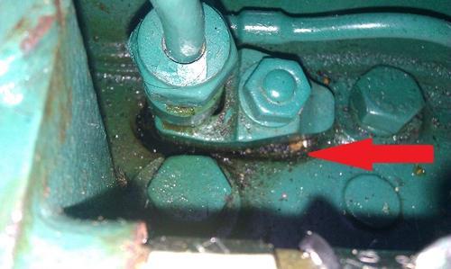

Hej.
När jag körde motorn en sista gång i år för att frostskydda kylsystemet såg jag att det bubblade lite vid en av spridarna. Jag har aldrig ägt en dieselmotor förut och har därför väldigt lite erfarenhet av dessa motorer. Jag har försökt leta information på nätet men inte hittat riktigt det jag söker svar på, nämligen om jag kan åtgärda detta själv.
Jag är ingen VP tekniker och har inga specialverktyg att tillgå utan bara en diger verktygslåda och ett brinnande intresse att lära mig mer.
Någon här som kan peka mig rätt och/eller vet hur detta skall göras skulle verkligen vara till hjälp, och jag kommer att vara evigt tacksam:-)
Det är ju ett par dagar kvar till nästa sommar så jag har lite tid på mig...
Bubblar det, och det är, diesel så skruva åt lite hårdare.
Bubblar det runt spridaren i toppen eller vid bränslerörets anslutning till spridaren ?
/Claes
Tack för svaren, jag får försöka ta en bild och peka på vart det bubblar, det är svårt att beskriva.
Återkommer!
Hej igen!
Nu har jag varit och fotat lite i båten, har tagit en bild jag hoppas visar de som begriper vad problemet är.
Mvh Jocke.

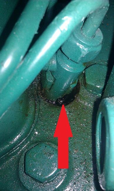

En bild till!
Är detta måntro en mutter man kan känna på lite eller är det aja baja?
Är det diesel som läcker ut och du har tur, kan det vara så att komperssionen trycker upp lite bränsle mellan kopparhylsan och insprutarmunstycket. I så fall kan det räcka med att du efterdrar muttern du visar i bild 2,. Det är väl den som trycker ner och håller insprutaren? Alternativt är att lossa insprutaren och kolla den och kopparhylsan. Men då skall du först  tappa ur kylarvätskan ur motorn så att inte den rinner in i motorn om kopparhylsan är lös. Om den lös kan det istället vara kylarvätska som pyser ut vid spridaren. Detta är mina tips, men jag är bara en glad amatör som haft en sådan motor för många år sedan.

Prova att försiktigt lossa på muttern på bilden 1/8 varv, (den som klämmer fast spridaren).
Dra sen fast den igen med en momentnyckel inställd på 2kpm (=20 Nm). Dra sakta och använd ömsevis ökande och ömsevis reverserad riktning för att uppnå detta moment.

Jag hade samma problem för två år sedan ! Jag tog ur spridaren och upptäckte en radial repa i botten på hylsan. För att slipa bort  repan limmade jag fin smärgelduk på en passande hylsa från hylsnyckelsatsen med en  mutter i. Därefter satte jag på en förlängning på hylsan och sedan var det bara att slipa lite försiktigt med borrmaskin, torka retnt i hylsan sedan dit med spridaren och rören.Lätt som en plätt  och snustorrt :-)
