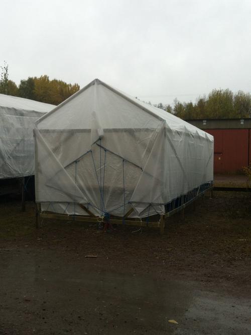

Figo 31 Postad 15 Oktober , 2012 hej! Det har skrivits många inkägg om detta med ventilation. Jag vill ändå skicka in ytterligare en då jag lyssnade på en tvärsäker besserwisser vid båtklubben i helgen. Jag har min båt (Regal 242) stående under en pressening (se bilden). Det är öppet nertill ca 50 cm runt om. Prseeningen bildar ett skjul över så det är gott om plats runt båten. Min granne hävdade att det enda att göra är att tätsluta alla öppningar i ruffen och in med mängder med torrbollar. I nuläget har jag ställt upp luckan i förpiken ca 1 dm, har lämnat en 2 dm stor öppning i dörren ner till ruffen i sittbrunn samt har en par dm stor öppning i aktren i det hamnkapell som ligger på. Detta bör ge luft möjlighet att cirkulera genom ruffen och under hamnkappellet. Är detta ett sämre sätt som ger risk för mögel? (vilket min granne med stor envishet hävdade. han tyckte åtminstone jag skulle lägga in ett antal torrbollar. //LG Dela detta inlägg Länk till inlägg Dela på andra webbplatser

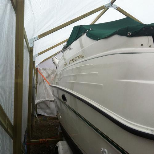

Figo 31 Postad 15 Oktober , 2012 så här ser det ut på insidan.... Dela detta inlägg Länk till inlägg Dela på andra webbplatser
Flintstone 6 Postad 15 Oktober , 2012 Det finns två skolor när det gäller detta: 1. Hermetiskt tillsluten båt med torrbollar i. 2. Allt så öppet som möjligt och luftig täckning. Vad som är rätt sätt är inte klargjort men jag är anhängare till skola 1 eftersom jag testat båda och fick mögel med skola 2 och inte en tillstymelse till det samma med skola 1. Mvh Fred Dela detta inlägg Länk till inlägg Dela på andra webbplatser
Rascal 1 073 Postad 15 Oktober , 2012 För att få bra genomluftning i huset bör Du ha ventilationsöppningar högst upp i gaveländarna så att luften som kommer in nertill kan ventileras ut upptill annars får Du kondens och fuktproblem. Jag skulle dessutom ta bort hamnkapellet och öppna så mycket luckor och durkar som möjligt i båten. /Claes Dela detta inlägg Länk till inlägg Dela på andra webbplatser
excel319 610 Postad 16 Oktober , 2012 Vilken metod som är bäst tror jag skiljer sig från år till år och beror också på var man bor. Får vi en riktig vinter med kallgrader så fungerar ventilerade modellen bra, men blir det regnigt och mycket temperatursvängningar runt 0:an, så tror jag den stängda modellen är bättre. Svårt att välja. Dela detta inlägg Länk till inlägg Dela på andra webbplatser
forgus31 140 Postad 16 Oktober , 2012 Besöker du båten nån gång då och då kan du själv av göra vilken metod som fungerar bäst för dig. Sätt en hygrometer i båten. Försök få den att ligga under 85%. Då möglar det inte med vintertemperaturer. Under fem grader trivs inte möglet. Tänk också på att båten innehåller mycket fukt i skrovet. De som har avfuktare häller ut flera liter per dygn de första dagarna i tillstängd båt. Luften i en båt kan bara bära ett par dl så vattnet kommer från båtens skrov. Hygrometer ska du ha om du vill veta hur båten har det och du kan testa båda metoderna och avläsa resultatet istället för att vänta och se efter säsongen om din metod funkade eller inte. Uppe i norra Sverige och regnfattiga kalla orter kan det nog fortfarande gå att köra öppet men varför chansa? Tillstängd och torrbollar och hygrometer bestämmer du själv fukthalten. För hög fuktighet - mer torrisar. Gärna kondensavfuktare (såna för en tusenlapp) redan när båten är i sjön och det är varmt. Avfuktaren går bättre när det är varmt. Spara inte på saltet, 25 kg kostar t.ex 139SEK på Granngården. Tio kg kalciumklorid suger tio liter fukt och det kan behövas i en större båt. Försök täta så mycket det går. Ditt båthus är ju fint och stort men utan uppvärmning är det samma fuktighet som ute. Var har du båten? Dela detta inlägg Länk till inlägg Dela på andra webbplatser

Figo 31 Postad 16 Oktober , 2012 tack för alla svar. Blir nog då att stänga dörr och däckslucka samt sätta in torrbollar. har inga andra ventiler så det bör väl räcka. Det enda i övrigt är ju avtappningen till vaskarna. båten ligger på uppställning i karlstad. Innan Vänern fryser är det ganska fuktigt här. Det är ju inte alla år som den fryser heller. Ska göra som föreslogs och sätta in en ventil i respektive gavelspets på nått sätt. Får nog bruka våld på presenningen och göra hål samt tejpa fast ett ventilgaller. Hur många torrbollar kan gå åt i en 24ft DC och vart ska man placera dom bäst? Antar sedan att man får byta ut dom under vintern. Bra tips med hygrometer. Blir att införskaffa en sådan. //LG Dela detta inlägg Länk till inlägg Dela på andra webbplatser
bhemac 2 860 Postad 16 Oktober , 2012 En trådlös hygrometer/termometer är smidigt. Givaren står inne i båten, displayen ute så är det lätt att kolla miljön ombord. Fakta om mögel:För tillväxt av mögel krävs - relativ fuktighet över 75 % - temperatur mellan -5°C och +55°C. - näring i ytterst små mängder - syre - närvaro av mögelsvampar (sporer). och mögelsvampar dör av ozon. Dela detta inlägg Länk till inlägg Dela på andra webbplatser

forgus31 140 Postad 16 Oktober , 2012 Kan inte tänka mig att du behöver ventilera ditt fina båthus. Stänger du till båten kommer den inte att bekymra sig om fukten utanför om det nu skulle bli nån skillnad med en par ventiler upptill. Det är ändå ovärmt utrymme i hela båthuset och sannolikt samma luftfuktighet som utanför. Dela detta inlägg Länk till inlägg Dela på andra webbplatser
Tomas99 64 Postad 16 Oktober , 2012 Jag tror att du riskerar att få en hel del markfukt i båthuset. Dina väggar går väldigt långt ner mot marken och det vatten som rinner in vid regn kommer att avdunsta under presenningen. (Just därför avråder man från lagring av t.ex. ved under presenning direkt mot marken. Den blir genomvåt och sur.) Bra ventilation kan lösa det. Men jag hade nog även satsat på att stänga till båten så gott det går. Mina 2 öre... Dela detta inlägg Länk till inlägg Dela på andra webbplatser

Hasse_O 28 Postad 16 Oktober , 2012 Du har luftning under båten, då presenningen är öppen där vilket är bra. Men ingen luftning i övre delen av båthuset i kombination med att väggarna går rätt långt ner så kommer att fuktig luft som bildas som inte att ventileras bort. Du måste ventilera av uppe vid nocken, helst på båda sidor. Fukt bildas vid temperaturförändringar, regnig väderlek även om det inte läker in och kondens. Mögel och fuktproblem har förutsättningar att växa till när det är över 75% luftfuktighet och varmare än +5 grader. Dvs problemet är större i söder än i norr. Dela detta inlägg Länk till inlägg Dela på andra webbplatser
Figo 31 Postad 16 Oktober , 2012 Hmmmmm...... får se om jag kan hitta på en smart lösning för detta. Kanske måste skära ett uttag ur presenningen och tejpa dit ett ventilgaller, ungefär som det ser ut på gaveln på många hus. Dela detta inlägg Länk till inlägg Dela på andra webbplatser

Alf_Von_Sil 3 Postad 17 Oktober , 2012 Ditt båthus är jättefint! Men du har faktiskt byggt ett växthus. Så du kommer få mycket fukt i huset. När tempen varierar ute. Jag har ett eget liknande hus. Och haft det några säsonger. Lösningen är att få en luft cirkulation in det på rätt sätt. På framsi nock och baksida nock. Skulle du kunna göra två ordentliga lufthål. Det räcker dock inte, utan du måste även sätta ventilationer på sidorna så högt upp du kan på sidorna. Stäng båten, och sätt ditt ett gäng torrbollar. Se till att du inte har något kapell påsatt på båten. Du kommer få mögel där annars. Det blir som ett växthus i växthuset. Mvh Kristian Dela detta inlägg Länk till inlägg Dela på andra webbplatser

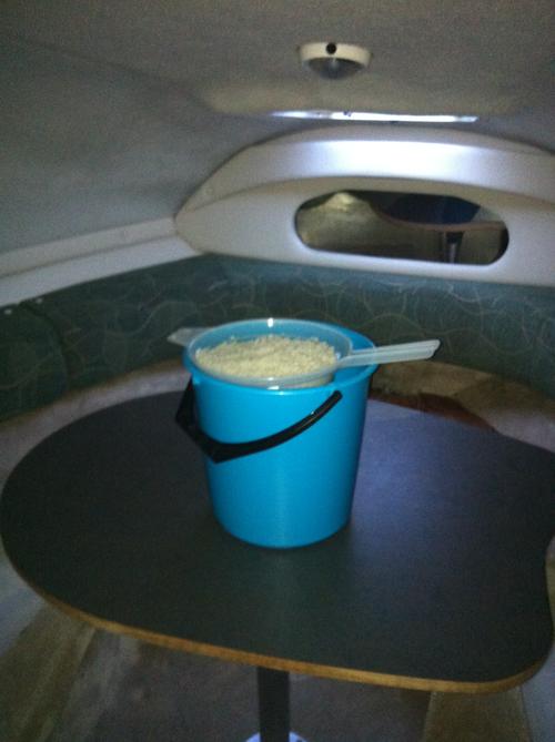

Figo 31 Postad 17 Oktober , 2012 Så här blev det i år..... Ställde in två hemmagjorda torrbollshinkar som ni ser på bilden. En i midcabin och en på bordet i förpiken. Ruffen är sen stängd, lösa dynor borta och alla luckor samt toadörr öppen.. Har sedan en trådlös hygrometer/termometer med sändaren i ruffen och huvudenheten på däck i aktern. Här kan jag då enkelt läsa av fuktigheten både inne i ruffen och ute på däck. Hamnkappellet ligger på till hälften och har bra genomströmning av luft. Tror inte det är så farligt med farhågorna om växthuseffekt under presenningen. Det som inte syns på bilden är att gavelpressenningen och den stora tak/sidopresseningen inte sluter helt tätt mot varandra. Det finns bra med luftspalter emellan dessa i gavelspetsarna. Visar det sig sedan att fuktigheten blir för hög enligt mätaren på däck så får jag avlufta mer uppe i . tack för alla svar och tips det är värdefullt när man gör en vinterkonserveringen för första gången på en sån här typ av båt. PS sen i vår ska den gamla heltäckningsmattan i ruffen ut möglig eller ej //LG Dela detta inlägg Länk till inlägg Dela på andra webbplatser
