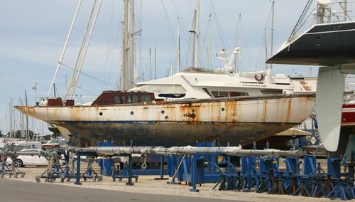

Såg den här skapelsen i hamnen Port St Louice i frankrike, där floden Rhone rinner ut i Medelhavet. Fört sög det til i magen, MaryCeleste, jag köper henne. Sedan såg jag rostfläckarna. Jag skulle dö av att bara blästra skrovet. Sedan är resten kvar. Huga.
Men jag tror att har manpengar och tid och fixar jobbet kan hon vara en mycket fin båt.
Så svaret? Precis som Toaen, man måste upp i en viss storlek. Samma som med betongbåtar innan det lönar sig och väger över. Sedan skall du kanske akta dig för en del hemmabyggen. Läs om killen som byggde stålbåt för att ha den som forskningsredskap. det blev ett ekonomiskt fjasko för stackarn. Minns ej namnet men det finns flera här som känner till det säkert.
Tror nog att om man blästrar, och omedelbart, då menar jag på minuten, tvättar och epoxigrundar så kan man kanske spara jobb och framtida besvär. Men har inte det gjorts riktigt från börja får man en Never ended story med att knacka rost.
