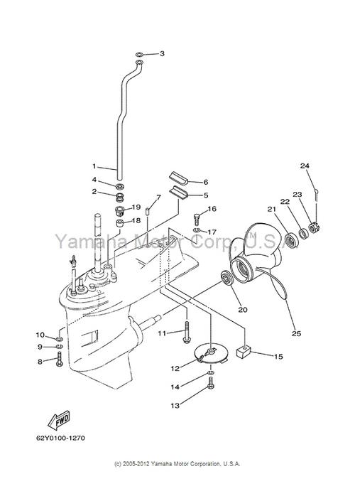

burken 0 Postad 22 September , 2012 Hejsan. Yamaha F60 -04 När jag kollade vxlhusoljan i våras var den mjölkig, bytte olja och har kört 3tim efter bytet, kollade igen häromdagen och den var mjölkig igen. Bestämde mig då för att riva riggen och byta alla packningar i vxlhuset och samtidigt impeller, men hur sitter växelföraren på motorn? Har för mig att den ska delas men är osäker, finns det någon enkel lösning för växelföraren? Vad bör jag tänka på. Tycker mig sökt men inte hittat - tacksam för svar. Dela detta inlägg Länk till inlägg Dela på andra webbplatser
jarb 78 Postad 22 September , 2012 Den är splinsad o glider bara isär när du lossat alla bultarna, glöm inte den under fenan. Ska du lämna in växelhuset för tätningsbyte eller göra det själv..? Dela detta inlägg Länk till inlägg Dela på andra webbplatser
burken 0 Postad 22 September , 2012 Tack för svar! Den under fenan - är det bulten med nummer 11 under anodfenan du menar - Se bifogad bild. Jag har en god vän som ska hjälpa mig, han är en duktig och pedantisk mekaniker som renoverat några växelhus på sina egna båtmotorer. Så om jag förstår dig rätt så lossar jag bara de fyra bultarna som håller riggen och sedan glider den isär. Dela detta inlägg Länk till inlägg Dela på andra webbplatser
jarb 78 Postad 22 September , 2012 Fem bultar med den under fenan.. Många som bankat sej blodiga för att växelhuset inte vill ramla ner pga den :-) Dela detta inlägg Länk till inlägg Dela på andra webbplatser
burken 0 Postad 22 September , 2012 Då är jag med på banan - jag ska lossa riggen imorgon och sedan börjar rivningen för att se vad som gör att det tränger in vatten i vxlhuset. Tack för hjälpen // Burken. Dela detta inlägg Länk till inlägg Dela på andra webbplatser
