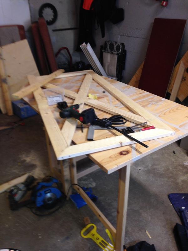

Dörren in i hytten hade en ruta som av en olycka har gått sönder :( . Men va gör de ? Jag gillade inte den dörren då den är av en slags bussdörrs modell. Så jag håller på och ska bygga en ny skjutdörrar version istället och har gjort stommen grovklar med infrästa hjul så håll tillgodo med denna bild så länge . Och samtidigt slipad och spacklas det för fullt också på skrovet ...
