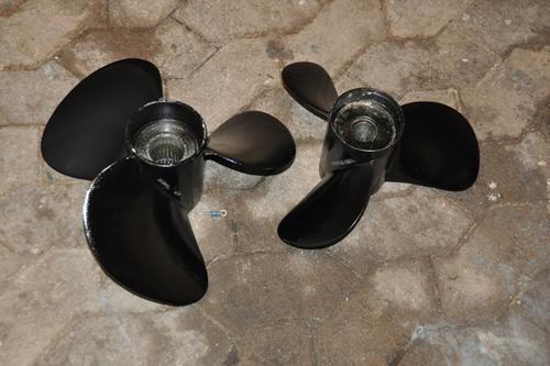

Fixade även till B5 propparna med lite sprayfärg.

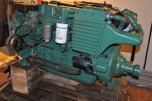

Hämtat hem 43:an för en tillfällig förvaring i garaget. Blir nog start på montage i veckan som kommer.
/Moltas.
Lite pill och tillpassning med powertriminstrument.
/Moltas.

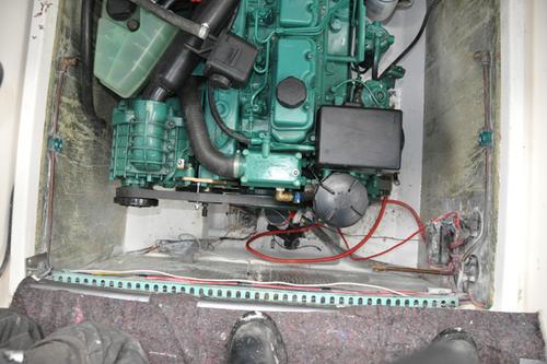

Ett försök att passa in motorn på plats. Det är inte särskilt mycket plats över.
/Moltas.

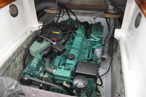

Ytterligare en bild på montaget.
/Moltas.

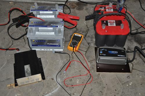

Tog fram förbruknings- och startbatterier för att ge dom en sista laddningsknuff innan montering.
/Moltas.

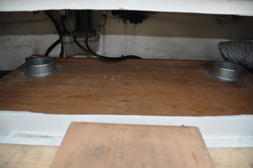

Blev en del ombyggnad för att komma till motorn längst akterut. En ny lucka med slangstosar till förbrukningsluften har blivit tillverkad.
/Moltas.
... och härinne ska den sitta...

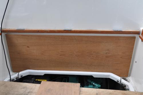

...och för att täcka hålet in där så kommer denna lucka att monteras.

Ska testa lite till om propparna är optimala. Den ska maxvarva 3 900 varv och då har jag B5 proppar monterade. Har även en uppsättning B4 om det visar sig att femmorna är för stora men det åter står att se. Måste även tillägga att kompressor och turbo arbetar utmärkt med varandra. Vad beträffar prestandan så är det nog lite över förväntan. Och... bränslemätaren rör sig betydligt lugnare nu än med V-åttan yes

Har kollat prestandan ordentligt nu. B5-propparna är nog så optimalt man kan komma. 3 850 varv och 32 knop på topp. Behaglig cruisingfart ca 25 knop och 3200 varv. Vid tillfället var vi två vuxna, halva tankar med bränsle och vatten.
