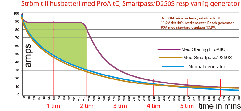

En Sterling ProAltC och en solcellsregulator klarar allt som Smartpass/D250S gör och mycket mer som att få ordentlig laddning redan från start. Men, är det viktigaste målet att få "prydligt byglade enheter", då kanske Ctek vinner.
Skillnaden är det gröna området.

Aaah SciFi-kurvan igen....
Imponerande kinapryl som kan få 90A ur min 35A generator.

Om du flyttar ner kurvan för Sterling ProAlt till att börja vid dina 35A så har du fortfarande en motsvarande grön triangel men den ger "bara" 35A under de första timmarna. Det gör garanterat inte din standardregulator.

I början av laddningen är det enbart generatorn som bestämmer laddningen, det Smartpass gör är att helt enkelt koppla förbi D250S. Smartpass klarar dock bara 80A. I denna del av laddningen får  man inget mer än vad generatorn själv ger.
Smartpass och D250S kan aldrig ladda samtidigt. Bästa pris på D250S idag är 1845 och 1750 för Smartpass, summa 3595 kr.

Hur skulle man kunna få mer laddning än vad generatorn ger? Energi kan inte skapas ur ingenting. Det som pytsas in i batterierna är det generatorn ger, och eventuellt tillskott från sol/vind.  :)

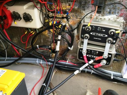

Monterade en CtekD250S och en Ctek smartpass idag. Om man vänder och vrider på alla siffror och variabler så finns det kanske bättre prylar att plocka ihop på ebay.
Men det blir en ganska ren installation i alla fall och passar mina körprofil bra.
Man kan kanske hitta bättre prylar på eBay men kan även hitta sådant hos Odelco som är ett mycket seriöst företag.  För mindre pengar kan man få i mer ström på kortare tid. Man kan få övervakning av generatorns temperatur, laddningen anpassad till batteriernas temperatur och möjlighet att att anpassa laddningen till många olika batterityper inkl framtidens LiFePO4 batterier.
Dessutom får man bara en burk istället för två,  det blir en snyggare installation i mina ögon.
