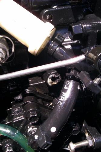

Hej. Min morbror är på besök med båten och på vägen hit fick de problem. Jag tittade på den och hör ett tickande ljud. Plötsligt fick jag avgaser i ansiktet från sidan av motorblocket och ser då en mutter som verkar ha exploderat. Min tanke var då att det är en säkerhetsmutter som exploderat för att inte få övertryck i cylindern när en kolv står still när fortfarande de andra cylindrarna jobbar och som driver vidare vevaxeln. Va säger ni, behöver hjälp omgående.
Låter tyvärr som nåt rätt rejält motorhaveri, detta med nån säkerhets-pysmutter känner jag inte alls igen?
Kanske kan du peka ut muttern i länkade sajten nedan?? ...

Hej. Jag kunde tyvärr inte posta bild just nu, får återkomma. Tyvärr gav de mig inte mkt till svar. Nån som vet?

Hej Robban. Nej de var bara en tanke då den verka sitta på mitten cylindern. De är en 2-takt 3-cyl, förgasare. Ne muttern såg vit ut och smält/sprängd i mitten. Fanns bara en och det kommer nu avgaser ur hålet. Ska försöka posta bild på datorn ikväll.
guestsson, det låter väldigt troligt det där! Min morbror lyckades köra båten till Lerkils båtvarv så de ska ta en titt på den nästa vecka. Låter ju dock som lite större ingrepp om de ska lyfta hela topplocket. Får hoppas den klarar sig.
tack!
vad på följande bild är det för packning som behöver bytas, är det packning nummer 19?
http://www.boats.net/parts/search/Merc2/Mercury/90 (3 CYL.)/0B240451 THRU 0C221999/Cylinder Block and Crankcase/parts.html
På denna sprängskiss hittar jag också poppet valve men de är ju på baksidan motorn. På min bild känns de som ventilen sitter på sidan av själva blocket, nummer 1 men där hittar jag inget på skissen..?

Blocket är uppenbarligen byggd i ett stycke utan egentligt topplock, så någon verklig topplockspackning finns inte. Förhoppningsvis är packningen 19 blåst vid ett av tändstifthålen, men det förutsätter att stiften är gängade i locket 18 och inte direkt i blocket, vilket verkar lite konstigt.

En liten uppdatering. Nu har de tagit in båten i verkstaden hos marinan. Mekanikern hade sagt till morbror att det troligen skulle gå en bränsleslang in i hålet men de va inte säkra ännu. Låter märkligt med en bränsleslang rakt in i cylindern, är ju en förgasarmotor?
Senast ändrad av Rolle85 | 14 augusti 2012 | 11:58
vad är de för mek som inte vet att det är en vacumslang de gäller ,de är ju driften till bränslepumpen ,denna slang kan lätt hoppa av eller läcka om motorn baktänder går förmagert på lågfart
Lerkils båtvarv, men de var som sagt en snabb titt de gjorde bara och ska jobba vidare. Så de är en bränsleslang som på något sätt är länkad till cylindern för att dra fram bensin till förgasare eller vad?
de är driften till bränslepumpen o den är kopplad till vevhusvacumet inget bränsle i den slangen  de sitter en plastnippel på vevhuset som denna slang sitter på å vid baktändning kan denna nippel bränna sönder eller lossna
