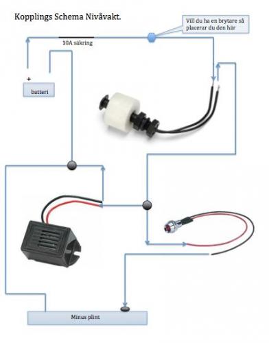

Får jag komma med ett förslag? Det skulle i så fall vara att du ritar upp ett litet elschema för detta system på din pdf. Annars kommer du garanterat få frågor om hur det ska kopplas även om du beskrivit det i texten.

Jag skall göra detta så fort jag hinner. Innan jag la upp detta så letade jag efter ett bra program att rita detta i men hittade inget gratis så jag får nog rita för hand och konvertera till pdf.  Jag postar det direkt jag är klar.

Har nu lagt till en elritning. Ja den är väl inte den snyggaste men jag gjorde den snabbt i word.
Den räcker gott tror jag! Dessutom tror jag att den är enklare att följa för dem som inte är så vana vid elscheman och deras kryptiska symboler.

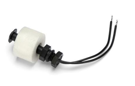

En sak undrar jag, hur känslig är nivågivaren för rörelser? Jag tänker om man kör båten snabbt i höga vågor och det hoppar och far, får man ett taktfast komp från summern då eller finns det en tröghet i givaren?
nej den är inte känslig, Den skall monteras på en ex: bit plåt som är vinklad och borra ett 8mm hål i trä igenom givaren och dra fast. Flottören hänger då ner och visst kan det studsa så den skulle larma men inget jag råkat ut för.

Hur funkar en sån där nivågivare egentligen, är det en magnet i flottören som drar en kontakt inuti pelaren den löper på?
Tål den de 10A som du avsäkrat med, kan jag månne litet gnälligt undra?
Nivåströmbrytare med flottör för kontroll av vätskenivå. Max 100V / 1A. Monteras vertikalt.
Art nr: 36037
Vad summern drar står inte angivet i Kell&co´ s katalog (dåligt) men det kan nog inte va så mycket. Är det mer än 1 A får man sätta emellan ett relä av något slag.
Säkringen är ju inte för att skydda produkten utan att skydda ledningen.

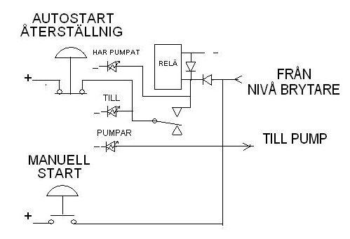

Med ett sådant så skulle man väl också samtidigt kunna få bukt med varje form av skvalp-problem, alltså risken att pumpen ideligen slår av&på pga båtens gung eller sjöstudsande?
Finns många sorts reläer, men enkel tidsfördröjning kan kanske duga? (Alltså typ minst tio sekunders oavbruten översvämning-signal ifrån nivågivaren för att ens aktivera pumpen.)
Några prisvärda förslag i den riktningen?

Summern drar nog inte speciellt mycket med tanke på hur tunna kablar den har. Det är säkert ett piezoelement eller något liknande och tanken är ju inte att den ska tjuta under långa perioder.

Även i att en summer drar såpass litet ström att nivågivarns 1A lätt klarar detta.
Antagligen har - som Tommy påpekade - alla länspumpar inbyggda tidsfördröjningar som omöjliggör alltför frekvent till&frånslag som jag funderade på i mitt förra inlägg!? Behövs väl därmed bara ett relä av enklaste slag, och dit kan förmodligen också summern kopplas.

En fråga när det gäller den, har du någon tydlig indikation på när denna knapp är aktiverad (alltså när den är i Summer off) så att du inte glömmer att slå tillbaka den när du åtgärdat det som larmat? Jag har själv klurat lite på att ha möjligheten att slå av tjutet när man väl uppmärksammat larmet men då får man ju komma ihåg att nollställa det igen sen.

Nu önskar jag bara att jag varit lite mer uppmärksam på ellära-lektionerna i gymnasiet så jag kunde tyda symbolerna...blush

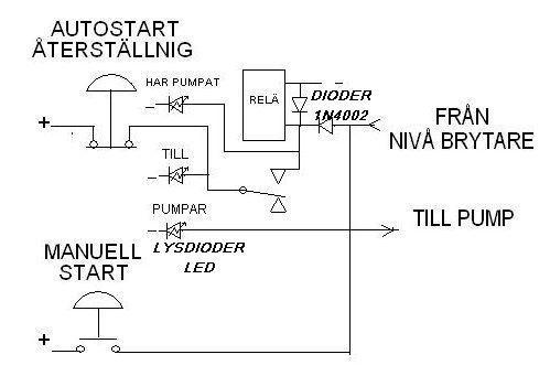

Dioderna är inte kritiska.
Led (lysdioder) skall ha seriemotstånd om de inte är inbyggda.

OK, då har jag koll på de små trianglarna med streck under: diod samt LED (med blixt igenom). De två som ser ut som lampskärmar, är det strömbrytare?
