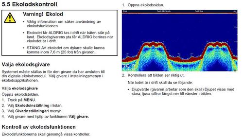

Hittade uppgifterna i PDF:en E-serie Wide Installation 87116-3.SV på sid 62 (avsnitt 5.5).
Allt som står om ekolodet syns f.ö. i bilden ovan.
Uselt ifall du inte fick med denna instruktion.
Skumt...just den informationen skulle ju jag behövt och just det som du visar finns inte i min manual. Däremot finns en massa info om alla andra inställningar. Nåja, nu är det bara att invänta det skarpa testet på båten.
