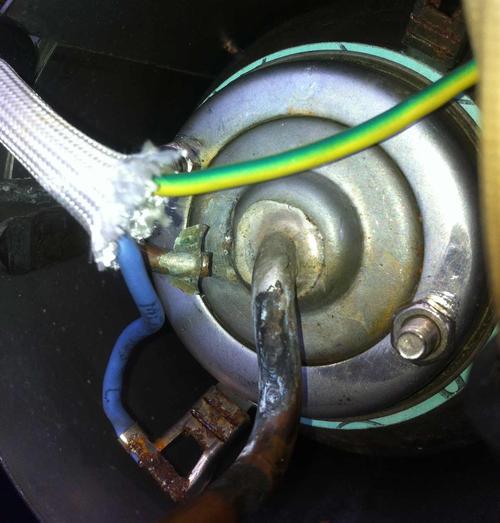

UlfG80 6 Postad 12 Maj , 2013 Hej, Kapar tråden för en annan Wallas 1800-fråga. Var lite oförsiktig när jag skulle byta spiral och veke, och råkade bända loss lödningen där bränsleröret ansluter till brännkoppen. Se bild. Tips för lagningsmetod? Hårdlödning? Något jag inte behärskar (än). Dela detta inlägg Länk till inlägg Dela på andra webbplatser
