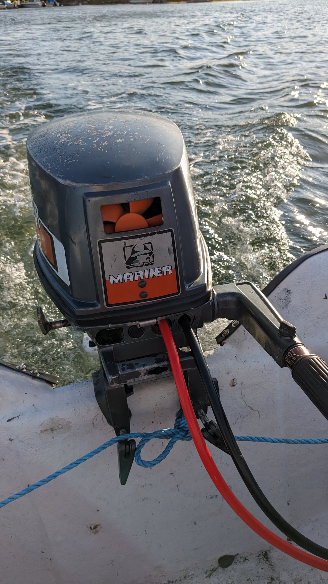

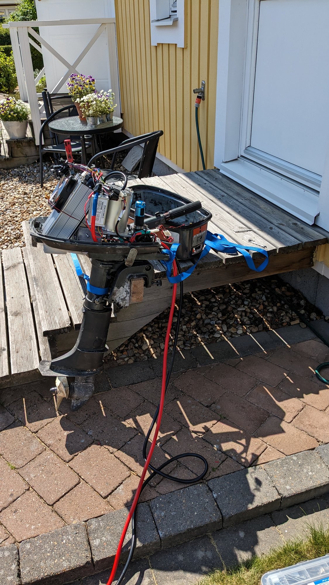

Året efter bestämde jag mig för att konvertera min 5hk Mariner till el. Jag köpte en 3000 Watt motor på amazon och fick tag i två 36V Li-ion batterier på Blocket. Jag slängde ut bensinmotorn och montera dit elmotorn istället.
- Med detta bygge kom båten upp i 8.5 km/h
Riktigt roligt att bygga och jag lärde mig massor.

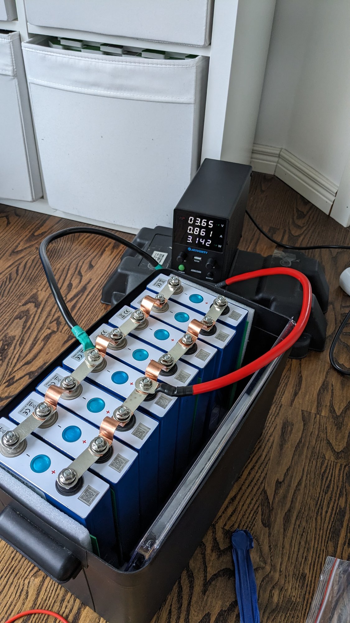

Året efter så sålde jag den elmotorn och köpte in en Haswing Proturar 5.0 (2520 Watt) samt lösa LifePo4 celler som jag byggde ett 24v 100Ah batteri av.
Med denna motor så fick jag upp båten i 9 km/h, alltså endast 0.5 km/h långsammare än en 5 hk bensinmotor.
