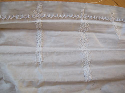

Det första jag gjorde var att tvätta mitt rostfläckiga original-storsegel i oxalsyra!!! Borde vara förbjudet säger nog många. Hur som helst blev det vitt och fint och någon visuell försämring kunde inte iakttagas. Nu seglade jag jämnt med en stortriss med nyare och finare segel och med en stor genua (jag hade bara en liten fock) och med det resultatet känner jag mig helt nöjd.
Min genua var i dåligt skick. Många sömmar hade gått upp och kanten var så veckad att det hade blivit hål i vecken lite varstans. Köp en ny säger många men inte jag inte, skam den som ger sig. Jag skaffade segelsömnadstråd som dock visade sig vara för grov för vår symaskin. Eftersom jag inte är så orolig för att sabba allt så testade jag med en polyestertråd som visade sig fungera alldeles utmärkt. Efter några timmars jobb så var alla hål och sömmar fixade. Det gick plättlätt även för mig som nog endast har använt en symaskin ett par gånger sedan syslöjden på 70-talet.
Nästa projekt anses också som vansinnigt, efter att ha googlat runt lite, nämligen att stryka min genua för att släta ut de förargliga veckan som ger upphov till nötningshål. Men som sagt tidigare går det åt pipsvängen så köper jag ett nytt segel och investerar kostnaden i min erfarenhetsbank. Jag strök med mitt vallajärn eftersom jag inte tordes riskera att vårt nyinköpta strykjärn skulle ta skada (smält dacronduk eller så). Resultatet blev bra! Visuellt sett alltså, om nu seglet är förstört så lär nog jag inte upptäcka det i alla fall, såvida det inte faller isär eller spricker eller så.

Ett par tips vid segelsömnad.
Segel ska sys med zig-zag-söm för att tillåta vis rörelse i sömmen.
Det  är också viktigt att ha lång stygnlängd, så att det inte blir som en perforering, typ riv här.
Mackey
Tack Mackey!
Det var mycket bra tips. Jag sydde ned zigzag men vete f-n om det inte blev mer riv här än något annat. Nästa gång jag ska sy segel ska ja minnas ditt tips och öka på steglängden på maskinen. Jag ska också  försöka komma ihåg att uppdatera tråden i sommar med resultatet av mina segelmakeri försök.

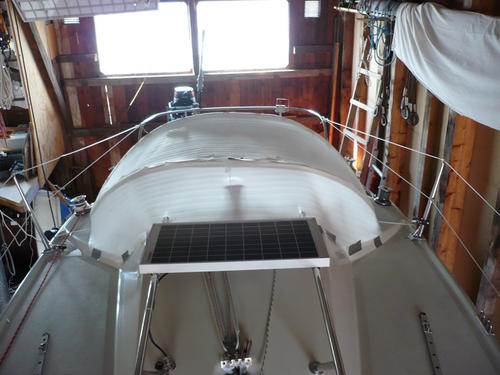

Bilden visar mallning av Sprayhood
