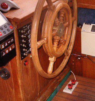

Det är brytarna(de på golvet i bilden ovan) som manövrerar bogpropellern. Påminner om de dom har i Jeopardy :)
Men är inte brytarna dom högst upp, som ser ut som svampar?/Oscar
