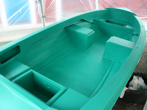

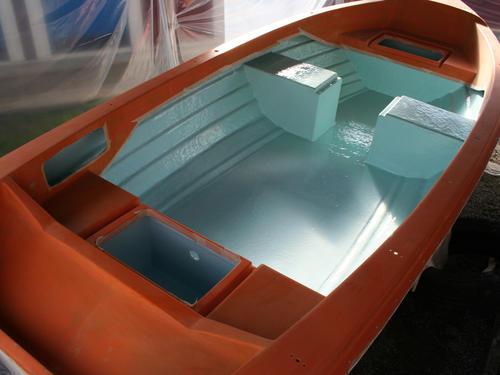

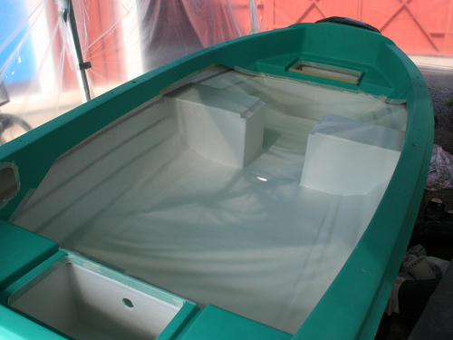

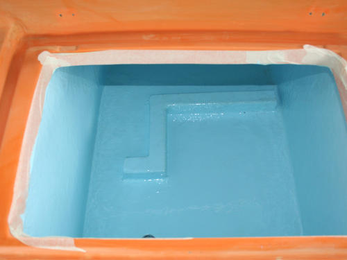

Golvet och sittplatserna plastas med 3 lager glasfiberväv epoxy.
Konstruktion för att hålla bensintanken på plats.

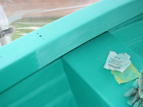

Mellanslipning. Alla färglager (grund- och täckfärg) mellanslipades förrutom första lagret gelshield plus.
Senast ändrad av shoei | 15 september 2011 | 02:49
3 lager interdeck white (1-komponentsfärg). Rekommenderas inte. Extremt dålig hållbarhet. Använd istället 2-komponentsfärg och blanda själv i halkmedel.

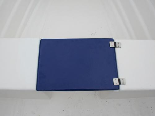

Återmontering. Fästena nitades i luckan och skruvades fast i båten.

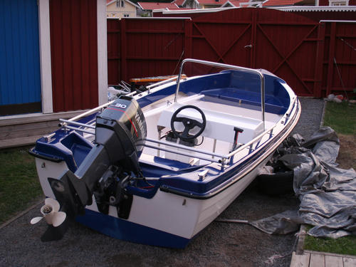

Kul att du fick ihop det! Vi snackade lite på Zatzy om den och roligt att få se slutressultatet. Blev riktigt fint! Har en Crescent 465 som är mins lika trist som din var innan, men tror inte min ork räcker för att göra det du gjort....
Motorn går som den ska nu? Visst hade du lite tjaffs med att den hade stått?
Mvh Magnus
Skadad för livet = Mår dåligt när jag ser ett sandpapper idag. Jag kommer aldrig någonsin mer mecka med någonting över huvud taget.
Mange249, precis, tack för dina tips också! Motorn gick dåligt pga gammal bensin som hade satt igen munstyckena i 2 av förgasarna.

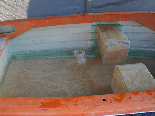

Har en precis likadan båt som det rinner ut massor av vatten ur när jag tar upp den varje år. Säkert 100 l.Inner botten känns också sunkig med ngt hål som det sipprar upp vatten genom. Är det plywood?
Behöver tips på vad jag ska göra. Vågar man tex ta bort durken/alltså golvet inne i båten?

Resultatet !!!!
