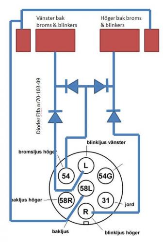

Har precis byggt om min USA trailer så att den passar vanlig svensk. Byggt med dioder vilket gör att allt fått plats i kabeln. Detta gör att broms lysen samt blinkers fungerar utan att dra en extra kabel eller byta lampinsats. Räkna med att du får köpa delar för 50 spänn.. Vassego folks!

Du vet inte var man kan köpa sådana dioder förutom på elfa?
Kjell&co?
Vad ska man söka efter? vad är det specifika med dessa dioder?
En goggling gav detta:
 Backdioden bör vara av Schottkytyp, Elfa nr 70 103 09, typbeteckningen 1N5821. Det är en 30V/3A diod med framspänningsfallet 0,43V vid 1A
Strömmen är det viktiga för en diod. Den kan gärna klara lite mer än 3A.
Kjell har ju åxå, prova med art nr 90033

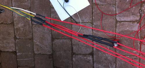

Det är ju strömmen om är viktigast. Jag har inte reggat vagnen, går inte eftersom den är fjädrad.
Bifogar bild på sladderiet

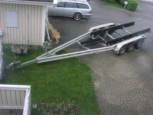

Varför skulle det inte gå att regga en fjädrad trailer????????
Kalle
En 80-kärra måste ha bromsar.
en USA-kärra har oftast fjädrar och inga bromsar, dvs det blir en typ av eftervagn, max 30.
Går ej att registrera som 80-fordon utan kraftig ombyggnad.
En riktigt 30-kärra får inte ha fjädring.
Jo men jag har både bromsar, fjädring och lyse. Fast jag vill bara använda den som 30-kärra eftersom jag inte har körkort för större lass. Då måste man svetsa ihop fjädringen, en 30-kärra får inte vara fjädrad ju enligt en massa inlägg här och trafikverkets hemsida.

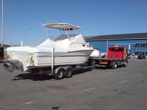

Såg att din båt väger 5300kg, Vad har du för bil som orkar dra denna? Är det svårt att traila båten?
Jag drar med en traktor det är inga problem och känns säkrast .
Naä  3660 kg är torrvikten bränsle och annan bråte som är ibåten så väger den nog ca 4,5-4,8 ton nu i vattnet men med folk ombord så går man över 5 tons strecket
Torgny

Inga problem att regga en USA trailer men det kräver en del jobb. Börja med att byta ut de fina och utmärkta lampglasen då det inte står SIS på dem. Biltema duger bra!!
Sedan måste du steloperera trailer då de oftast går att vika framtill för det är inte heller tillåtet. Sen kommer det svåra!! Bromsarna är bättre på USA trailer då det är skivbromsar samt att det hydraul system och ingen vire som kärvar.
Men då de inte är testade i sverige eller europa så finns det inga papper på vilka bromskrafter de ger och därför inte godkända på den här sidan av världen. Det man får göra är att köpa en helt ny axel typ bålsta för de har bygt om  usa trailers förut och en bekant till mig har gjort det för ett par år sedan.
Helt sonika byta ut hela hjulaxeln som du köper löst på Bålsta eller någon annat märke. Eller så flyttar du bara över spindlarna från den nya hjulaxeln till den befintliga axeln från USA så att du kan flytta över och byta ut de bättre skivbromsarna till de sämre trumbromsarna.
Det viktiga i det här är att när du köper axeln så ska du få med papper på vilka bromskrafter den nya axeln ger för att kunna göra en ny typ besiktning. Du får en sämre trailer men den blir godkänd.
