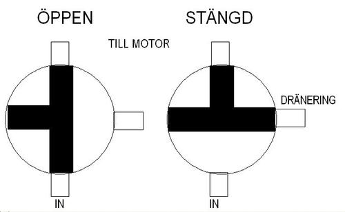

Vid nästa torrsättning skall kranarna genom skrovet bytas till 3vägs, då kan kulan dräneras på vatten enklare och säkrare.
