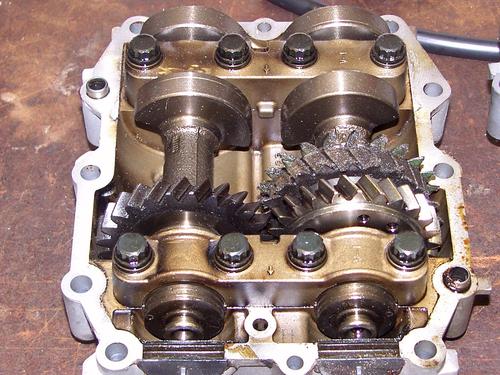

Var i tordsdags och hämtade en Yamarin 6420 i Finland åt en polare. Vi körde ner med bil och båtvagn 80 mil och sedan hem samma väg.  Det tog 25 timmar! 1.gif Båt och motor är av 2004 års modell, dock så måste balans axel mojängen bytas på 150 hk 4 taktaren 3.gif (Vinade ljud)
Motorn har tickat 266 timmar.
Någon som vet någe om detta????
Ska försöka fixa filmklipp så man kan höra hur det låter.
Men tillsvidare hittade jag ett klipp med exakt samma ljud.
Kollade med ett Yamaha center och det hade ALDRIG hört talas om detta och påstod att det inte finns balansaxlar i denna motor. Ringde tillbaka och uppgav artikelnr:  63P-11500-03-00  och visst fanns den i listan för endast 14900 kr!! :-(

Gott med Youtube-länken. Hade aldrig hört exakt hur det låter men nu vet jag. Den där kan inte ha långt kvar till haveri. Alla F150-ägare och framförallt de som har 04or och 05or som har den sämsta versionen av balansaxlarna bör regelbundet lyssna på dom. Ett ras av kompositdreven leder till att silen till oljepumpen sätts igen av kompositsnafset, motorn blir utan smörjning och totalrasar i regel. Motorn som paketet på bilden fanns i lever inte mer..
Art numret tyder på att man nu är uppe i version 4 av delen. Den gängse uppfattningen bland US-mekar är att alla F150 av 04 och 05 kommer drabbas av detta fel. Inte förrän 2010 när man satte smörjkanon på ett av dreven anser man att man är safe o fan tror om detta heller hjälper fullt ut.

Det blev klart med Finska Yamaha och de står för hela kalaset.
En riktigt stor eloge till dem! :-)
Har noterat att skruvskallarna som håller balansaxel"huset" är betydligt blankare än övriga skruvskallar som har en mattare yta. Tyder det på att någon åtgärd är gjord under årens lopp?
Motorn är en 2004. Finns även några siffror i gjutningen, kan det säga nåt om tillverkningsår?
Bultarna byts aldrig ut när du byter balansaxlarna.så dom ser ut så original.mvh tutte
