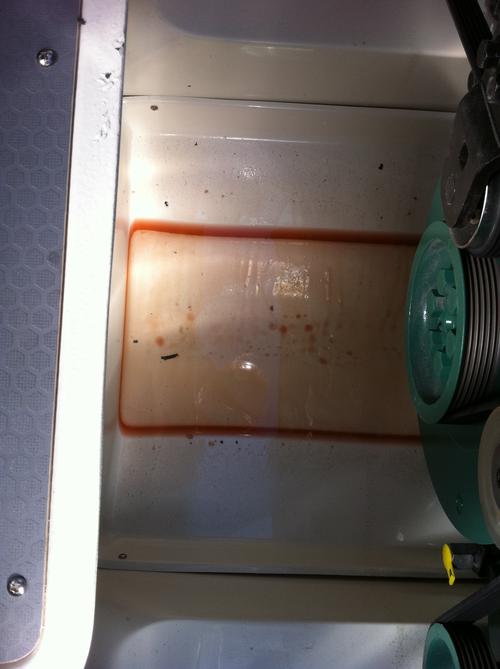

Började även tycka att styrningen tog dåligt (speciellt efter att jag upptäckt oljeläckaget) och det krävdes helt varv på ratten för att göra minsta kurskorrigering. Började själv misstänka hydraulstyrningssystemet, men visste inte om det bara var inbillning med dålig styrförmåga. Kontakta försäljningsstället som i sin tur vidarebefodrade till marinan som har hand om Aquadors garantiåtgärder här i Stockholm. På vägen dit var styrförmågan nästan noll, läskigt! Väl framme vid marinen så gissade de självklart också på läckande slangar/infästning bakom motorn till hydraulstyrningen (vilket visst brukar vara vanligt förekommande.. annan som råkat ut för det?).
Båten är just nu inne på åtgärder av det misstänkta oljeläckage i hydraulstyrningen. - vilket efter felsökning visade sig troligen vara överfylld servostyrning som i sin tur spottat ur sig överskottet. Att den blivit överfylld beror troligen på att de i fabriken i Finland försökt åtgärda den svampiga styrningen med att fylla på olja i servon - det riktiga felet var att hydraulstyrningen ej luftats ur korrekt från fabrik, varpå styrning blivit sämre och sämre ju varefter jag svängt med ratten fram och tillbaka och luftat ur vartefter. Men då även gjort att oljenivån i styrsystemet sjunkit och till farligt låga nivåer och mer eller mindre utslagen styrning. Även detta med felaktigt/uteblivien luftning är enligt marinan vanligt förekommande på Aquador - de borde se över sin kvalitetsstyrning!

Efter att ha hämtat ut båten i lördags så verkar felet vara åtgärdat, går nu att styra och känslan i ratten är nu riktigt bra! (som den borde varit redan från början, så klart)
