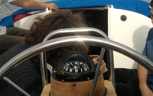

vagabonden 0 Postad 23 Maj , 2011 Tack för svaren! Sitter på en smartphone, men känns inte riktigt som ett alternativ.. Ipad vet jag inte ? Mini Pc kanske ? Någon som vet om dom drar mindre ström än en vanlig större laptop? Att plottern skulle va liten tror jag inte är nå problem, då jag tänkt montera den mitt framför näsan som ni ser på bilden.. Dela detta inlägg Länk till inlägg Dela på andra webbplatser
