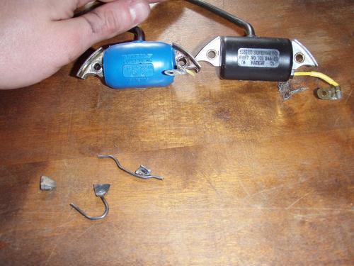

Hej hej,
Är inte hemma för tillfället men skall försöka lägga upp bilden på tändspolarna, har förminsakt den något. Hoppas det kan ge nån indikation på om jag köpt rätt variant. Blå ny, svart gammal.
Återkommer med fler bilder på svänghjulsrummet mm. imorgon söndag.
Har någon nån idé vad skräpet jag fann under svänghjulet kan vara.
Mvh
Hampus

Stefa, som då ingick i Haldex, köptes av SEM 1968. Stefa tog med sig kunder som Monark Cresent, senare Volvo Penta. Varumärket Stefa bör inte ha levt kvar så många år efter 1968. SEM hade vid tidpunkten inga konkurerande produkter, så det finns en möjlighet att senare SEM-märkta komponener rätt av passar i äldre Stefa-system. Det vet nog Carolina.
Skräpet ser ut att ha varit nån enkel klämma, kanske för att hålla undan nåt från svänghjulet? Nån kabelbukt eller så?
Spolarna ser ju väldigt lika ut, men fästhålens positioner stämmer alltså inte riktigt så skruvarna går därmed inte att skruva in?
Skruvhålen sitter i järnkärnan som leder magnetiskt flöde, så räknat från de roterande svänghjuls-magneterna blir magnetkretsen; luftgap - järnkärna - luftgap. Luftgapen bör som tidigare nämnts vara små, men ändå utan risk för att svänghjulet kan nudda kärnan. (Helst bör man väl inte fila hålen heller, minskar ju isf den magnetiska ledningsförmågan om än ganska marginellt.)
Kan nog vara lite trixigt att få koll på hur stora luftgapen blir eftersom svänghjulet döljer allt, förmodar jag. (Kanske kan man som slutkoll sätta ett par lager tejp på kärnan i luftgapen, och sen sätta lite märkfärg uppepå tejpen. Rotera motorn och se om färgen delvis smetas ut på svänghjulet?)

Ser inga fäste eller liknande som saknas så skiten kan inte vara något allt för viktigt antar jag då.
Den nya tändspolen är inte helt ute och cyklar när det kommer till passning och jag kan skruva in den men det går inte klockrent om man säger så... Skall jag byta till en annan eller tror ni att det funkar med den, är lite osäker på hur resonemanget går?

Hampus > ta du å mät cc så fixar vi till de här.. har ju tonvis me reservdelar som du vet, så de e inga prob att hitta de du ska ha...  Troligen ligger cc på 55mm.

CC på den gamla tändspolen (svart) är ca 54 mm (samma som på motorn) medan den nya tändspolen (blå) har cc på ca 51,5 - 52 mm. Är det värt att byta tändspolen eller skall jag passa in den med lite lirkande. Avståndet från centrumhålet ut till yttersta tippen av vingen (överhänget) är motsvarande på spolarna så den nya borde funka lika väl där.

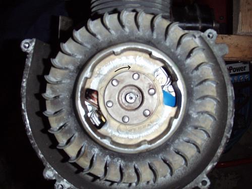

Nu har jag bestämt att jag kör på tändspolen som jag köpt då den verkar funka ok efter lite lirk, sitter nu på plats och gör det bra. Passade in relativt smärtfritt. Jag förstår hur brytaren skall ställas in och när jag satt den på ungefärligt avstånd, skall fixa bladmått så fort jag kan, får jag inte abrissavståndet att stämma. Utifrån bilden på länken som guestsson postade får jag måttet till 15 mm men är inte säker på när och hur jag skall mäta, mätte när brytaren är maxöppen och det börjar ta emot när man skall vrida ytterligare på svänghjulet. Är detta rätt sätt och ställe att mäta? Hur får jag abrissavståndet till ca 10 mm. Svänghjulet går medsols om man kollar pilen på svänghjulet och hur dragstarten kopplar till hjulet, antar att det är snurrriktningen.
Bifogar en bild över svänghjulet.

Läs texten i länken noggrannare Det är avståndet mellan tändspolens ena polsko och svänghjulets ena magnet i tändningsögonblicket (se skiss). Detta mäter man när brytarna precis har öppnat.
