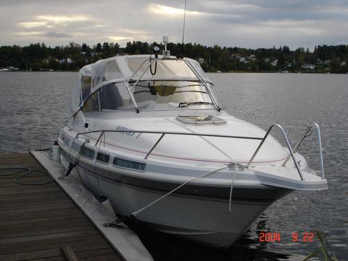

MikaelBengtsson 0 Postad 20 Oktober , 2004 Är det någon som kan hjälpa mig med en handbok till en Scand 7800 Tropic. Antingen kan man kopiera en eller att jag köper den. Båten är från 1990. Hoppas på tur. Mikael [email protected] Dela detta inlägg Länk till inlägg Dela på andra webbplatser
