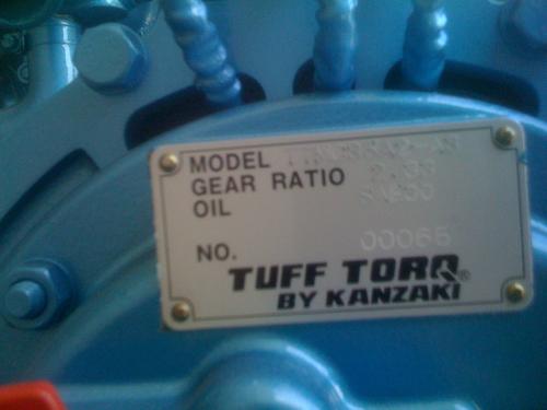

Det är en Nanni med ett backslag som heter TTM 35A2.
Fråga: Klarar backslaget att propellern roterar eller måste jag lägga i backen och låsa proppen?

Jag upptäcker vid sökning på nätet att tillverkaren av backslaget, Kanzaki, ägs av Yanmar.
Har precis mailat Yanmar i Japan samt även till generalagenten i Sverige. Så får vi se?
