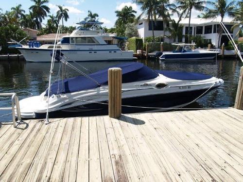

I skyddade vatten, bla i Florida i kanaler, har jag sett en sorts metspön  som håller ut båten från bryggan. Men där var det som sagt inga vågor och vindar.

I USA används stänger liknande VHF antenn för att hålla ut båtarna från bryggan. Man gör fast båten som vanligt och hänger i linorna från spöna helt enkelt. Används visserligen i lugnare vatten med din båt väger inte så mycket och dessa finns till stora båtar. Har dock inte sett dessa säljas i Sverige.
