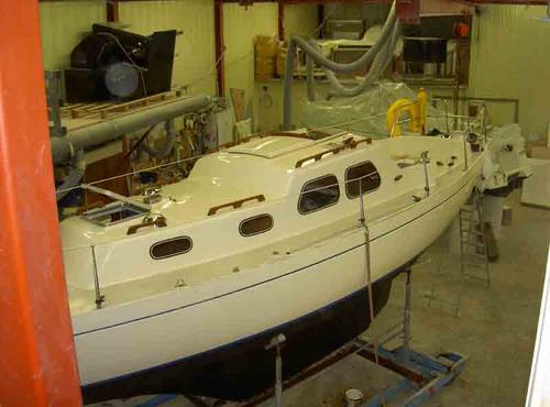

Bifogad bild visar kompisens fingal, där däck och överbyggnad målades om med De IJssel´ s  Double Coat. han gjorde det mesta va underarbetet själ, men fick hjälp av ett proffs i branchen med själva målningen. Det var även i dennes lokal han stod under arbetet. Temperaturen är viktig.
En av killarna som har smögenvarvet, målade om skrovet till sin segelbåt. Temeraturen i lokalen var enligt uppgift 14 grader. Resultatet blev inte bra, så han höjde temeraturen ett par garder när han målade om. Då blev det bra.

Bifogad bild; Kompisens fingal före ommålningen. Vad det var kompisen pekade på med hela näven kommer jag inte ihåg. Han har föreststen signaturen Smoegen.

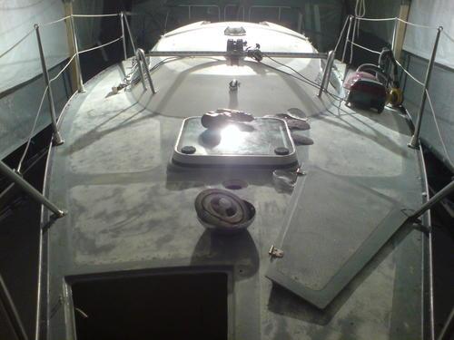

Jag körde med en Dewalt excenterslip, tog kanske sex-sju timmar att få bort färgen på däcket och det mesta av det gamla halkskyddsmönstret, ungefär? För att färg med halkskyddsmedel (som jag tänkte köra med...) skall funka optimalt skall däcket vara så slätt som möjligt för att man skall få så stor kontaktyta det bara går. Därför skall jag också spackla två gånger (minst...) innan målning - först grundfärg, sedan två strykningar med två olika kulörer.
ps, jag slipade däcket i december, det var mellan -10-15°C då...

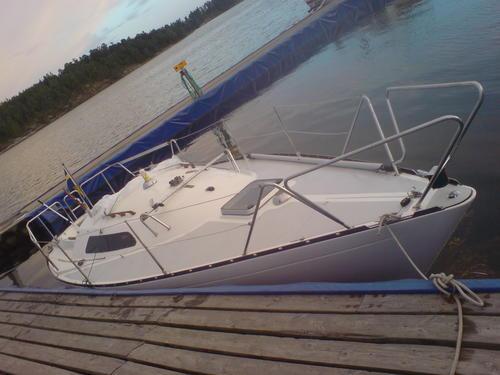

...så här gick det: Vi bestämde oss för att dela upp jobbet. I år sittbrunnen och rufftaket, nästa år blir det däckets tur.
Det blev också de Ijssel Double Coat 2-komp sträcklackfärg som visade sej vara en rent magisk lack som rollas ut med små täta neoprenrollrar. Slutresultatet ser verkligen sprutlackat ut. Slitstyrkan får några säsonger skärgårdssegling bedöma. Men underarbetet var jobbigt. Tvätta, slipa, slipa, klibbduk, avfettning, grundning, 2 lacklager, mellanslipningar, och så anti-halk målning på sitt- och trampytorna (anti-slip pulver tillsätts i lacken).
Viköpte hela lackpaketet av Gbg-företaget, leverans med bil och en sjuhelvites kemilåda var det! -Lacker, olika härdare, grund, polyester- och epoxispackel, avfettning och lösningsmedel, spatlar, burkar, anti slip-pulver, klibbdukar, slipdukar osv. mm. Pris 2400 kr, men jag fick komplettera med i 1kg vit, 1 kg röd lack från Benns Mast i sthlm (599 kr/kg lack härdare).
Färgen var mycket lättrollad och det tar ca 4 tim innan blandningen börjar härda.
Det knepigaste var att tajma jobbet med väderleken. Skall vara mellan 15-25 grader, molningt utan nederbörd och vindstilla!!

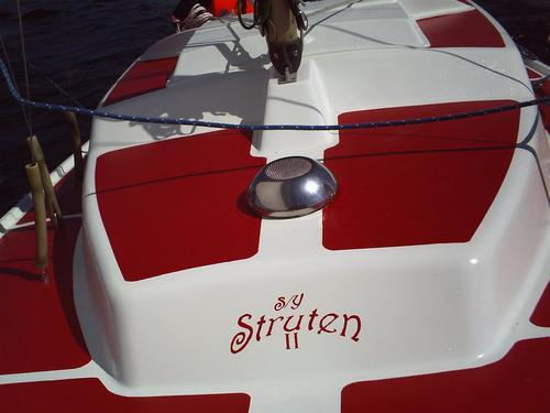

Så här blev det.
Double Coat, två strykningar med halkskydd i färgen.
Funkar kanon och ser bra ut!
Väldigt snyggt!
