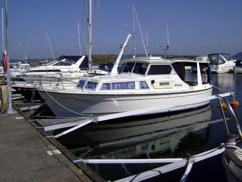

Sån här ska det vara med borttagna scandäck. Bred över sittbrunn efter det så man kan ha dansbana där. Heltak för det är ju ingen med vettet i behåll som solar mitt på dagen samt att båten blir torr och behaglig vid dåligt väder.
