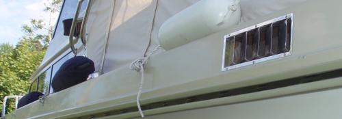

Jag har en fråga gällande motorventilations gälarna på sidan av min Windy 24, mina är riktade framåt vilket fick mig att undra. Jag gav mig ut på webben och kollade bilder vilket inte gjorde mig klokare, en del bilder var dom riktade framåt och endel bakåt.

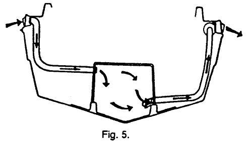

Bifogar en bild (inte min båt) vad jag tror är rätt, vad säger ni?

Säger hej och välkommen, först och främst!
Bilden har jag snott ur en sorts intern manual för båtbesiktare, som verkar ha många kloka synpunkter på det mesta. Ventilations-gallren kanske är bakåt respektive framåtriktade - efter förväntad fartvindriktning - på varje enskild båt (Inte konstigt om man isf ser omväxlande framåt/bakåt-riktade galler)?
Insuget borde skopa in den akterströmmande luften, och utblåset släppa ut akterriktat? Fartvinden borde väl då om något hjälpa fläktsystemet, inte motverka.
Fig 6 på sidan 6 i sajten borde då visa ett tvärsnitt av en båt på väg mot betraktaren, gissar jag? ... http://www.skbf.org/Besiktning/Besktning.pdf
Mvh Thomas
Det stora problemet med motorrumsventilation är nog att få in tillräckligt med luft till motorn-inte lär det bli så speciellt mycket utblås ifrån motorrummet- annat än det som kommer ut från motorn-
Roger
Det är flera faktorer som spelar in när man ventilerar motorrummet.
Motorn ska ha luft utan att behöva utföra nåt större sugarbete. Ett litet undertryck är accepterat utan märkbar effektförlust.
Båtens innerutrymmen ska inte lukta avgaser. Luft ska inte tryckas in i motorrummet i sådan grad att undertrycket försvinner.
Framförallt ska motorrummet hållas så svalt som möjligt. Det är största anledningen till motorrumsventilation.
För att inte båten ska lukta motor bör man alltså ha ett svagt undertryck i motorrummet. Har man ett mycket tätt motorrum kan man ha större luftinsläpp. Ju större utsugsfläkt desto större luftinsläpp utan att båtens innerutrymmen luktar motor. Resultatet med den starkare fläkten i kombination med större luftintag blir ett svalare motorrum.
Motorns effekt påverkas inte nämnvärt av ett svagt undertryck. Det är också lätt att testa. Sätt för luftintagen tillfälligt, t.ex med ett pappersark vid körning och se om båten minskar i fart.
För att få en hum om hur stora luftintag som behövs för själva förbränningsluften kan man titta på luftburkarnas area. Små svala motorer klarar sig utan utsugsfläktar. De kyler sig själva med sin förbränningsluft.
Ett tips. Låt en termometer mäta temeraturen i motorrummet och sätt en utsugsfläkt om temperaturen är hög.  En gräns anses vara 50 grader. Kolla gärna vid körning med att slå ifrån fläkten om motorn ger sämre effekt.
Ett litet påpekande bara, skissen visar ett motorrum för bensinmotor, vid dieselmotor ska inkommande luft vara lågt och eventuell utsug som har till uppgift att sänka tempen i motorrummet ska vara plaserad högt upp i rummet.

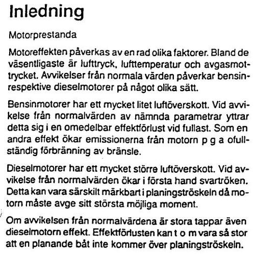

Verkar vara lite olika hur dieslar respektive bensinare reagerar på klen luft-tillförsel, men just momentet att komma upp i planing tycks vara känsligast?
Fullgas plus stort propeller-vridmotstånd är kanske det läge då bristande ventilation märks som allra tydligast??
/ Thomas
Hmm ... vid närmare eftertanke så gäller ev planings-svårigheter enligt bildklippet ovan alla faktorerna lufttryck, lufttemp (läs syreinnehåll?*) och avgasmottryck. Just bristande ventilation märks nog främst vid fullvarv då ju motorn slukar som mest luft, så toppfarten är nog ändå bästa indikatorn för just överdrivet undertryck i motorrummet. Att ta bort nån lucka till motorrummet och avläsa knopmätarn borde ge besked?
