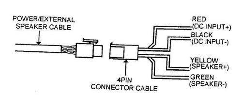

På vår Boatnav Apelco VXE200 Vhf sitter 4 kablar (se bifogad bild).
En av dom är röd och går till plus polen och en svart som går till nollan.
Men sen finns där ytterliggare 2 kablar, en ljusbrun och en gul.
Vad går dessa till?

jag letade lite på nätet efter din Apelco VXE200 men hittade inget så jag misstänker att den är ganska gammal ... eller? i vilket fall som helst tror jag att den gula tråden är till en extra högtalare och den ljusbruna faktiskt är en NMEA ... vad man nu ska ha den till om inte VFH'n kan visa positionen i displayen eller på annat sätt kan ta hand om signalen från GPS'n ..... Mats
Ja den har nog några år på nacken. Kan ju testa med högtalare.
Där finns också en beteckning på baksidan där det står EXT SP Vad betyder detta?
tur att det är nån som har huvet på skaft .... alltså ... gul och brun - till en extra högtalare ... robert99 har nog helt rätt här .... mats

Raymarine har en del gratis Apelco-manualer, dock inte för just VXE 200. Men modellen VHF 4500 har faktiskt kombinerad ext.sp./12V-kabel, tydligen med inbyggd 10A finsäkring.
Iofs är högtalar-ledarna enligt bilden gul resp grön, men men.
Alltså inte rätt modell eller kabelfärger, men nog ändå ett hyfsat indicium för tillverkare brukar ju ofta använda samma lösning i flera av sina modeller. (För resten, vilka härliga manualer det fanns förr, med blockschema, komponentbeskrivningar, trimanvisningar, etc ... :)
