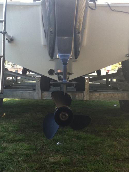

Se bild! (Som den sitter idag!)
Svårt att se vilka hål den sitter i nu på bilden. Om akterspegeln är rätt borrad så ska andra hålen ge att AV-plattan hamnar ungefär 18 mm över botten. På de flesta båtar är det den höjden som funkar bäst med Black Steel propeller, finns dock vissa båtar som funkar även med motorn i tredje hålet, dvs 36 mm. Har du enkel tillgång till lyft o känner att du vill testa lite så kan du ju prova det men risken finns ju att det inte funkar så bra o du får sänka motorn igen.

Här ser man hur min kav platta ligger om man ser till v formen på skrovet!
Man ser att plattan kommer få rent vatten, men det kanske ska vara så?
Ska försöka hissa motorn ett steg imorgon om tiden tillåter!
Den sitter längst ner nu va? Ett hål upp med Black Steel funkar bra, inte mer. Har för närvarande min motor högst upp. Plattan ligger ca 6 cm över botten. Det är för högt för alla mina 3-bladiga proppar men min 4-bladiga går bra här.
