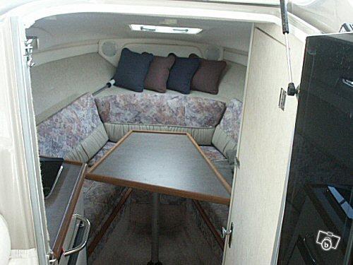

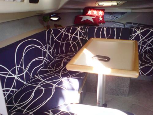

Hallåj
Jag å frugan håller verkligen med er. Jag har nog aldrig sett en amerikanare med snygg klädsel. Vi sydde om alla dynor i båten. Materialkostnaden blev ca 3000.- Tyg, tråd, klammer, några skruv och ett par plyfaskivor. Det fina är att det är så enkelt för att nästan alla dynor har plyfabotten så det är inte så mycket att sy.
Kika i min sjöbod så ser du resultatet.
Ett exempel på klädsel designad av färgblinda är Wellcraft Excel midcabin båtarna från runt miten av 90 talet.  Jag tror även Regal hade en period med någon grön färg.
Bättre på senare årsmodeller dock.
Snyggt. Gillar den blå nya klädseln. Du gjorde väl även en del annat mistänker jag? Det blir något liknande för mig i vinter. Min kirurggröna klädsel är frasch men full som attan. Skrovsidor och väggar är jag också intresserad att byta.
Någon som har tips om hur man får det lika snyggt som nytt?
