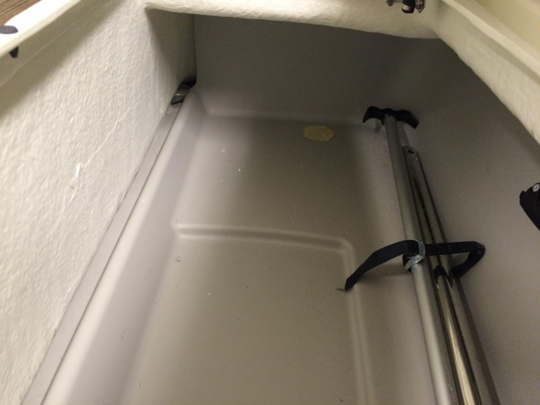

Då börjar operation installera förbrukningsbatteri.
Om någon 65 ägare kan informera om batteriplacering, så vore det toppen.
Jag väler just nu mellan 2st platser.
Precis framför orginalbatteriet alternativt under förarstolen.

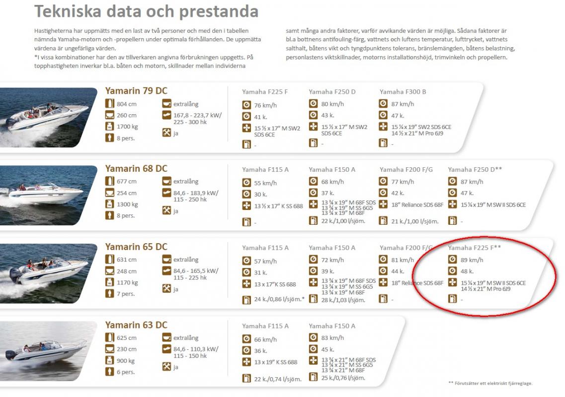

Vad det gäller toppfarten, så vet jag inte riktigt.
Min 64:a hade jag uppe i 48knop som mest tror jag och när jag hade bottenmålat så gjorde den 46knop.
Så vad 25hk extra gör är svårt att säga. gissar på att den gör 52knop nu och när jag bottenmålat, så kanske den toppar 50 eller strax under.
Sedan vet vi både du och jag att propellern kan avgöra mycket.
Det sitter en Satwater series II 19-T 15 1/4 på och om det är den bästa kombon vet jag inte.
Vet inte om det är standardprop på den här typen av kombinationer.

Googlade lite och hittade detta...
Båt och motor enligt min kombination rekomenderas med 2st olika proppar.
Jag läser det som att toppfarten är samma, men  det känns lite konstigt att 19" och 21 " skulle ge samma prestanda.
19" känns aningen lite, hade 21" på min 64:a med F200:a
//BB
Snackat med ägaren till 65:an och när han köpte båten ny var motorn bestyckad med 19". Den kom upp i 44 knop och det var då jag sa åt honom att min 64:a med 200 hk gjorde 47-48 knop. Han köpte då 21" orginal Yamaha (han minns inte övriga data) från Yamaha Center. Nu gör den 48 knop. Den är bottenmålad och han har nog allt som går att montera in i Yamarinen.
Känner även en till som har en 65:a med samma motor som vi hade, alltså 200 hk. Han fick upp den med black steel 21" 42 knop, bytte till samma som jag hade, å nu gör den ca 45 knop. Dock kanske motorn måste hissas. Ja du, de int lätt detta! :-)

Har också en 65:a med f225f. Dubbla batterier med det extra monterat framför det originalmonterade, men det har du ju förstås redan monterat, var länge sedan jag var inne här på forumet ;(.

Kan det inte vara för lite stigning på din prop? Känner en som köpte ny 65:a och den nya 225:an som dig och har för mig att han hade 19" stigning. Den gick inte så fort. Har för mig att den bara gjorde 42 knop?! Han köpte dock 2 nya 21" i sommar och fick lite sprutt på ekipaget. Nu kommer jag inte ihåg hur fort den gick, men jag ska kolla med honom.
Kolla gärna med honom och återkom
Tycker dock att det borde inte vara så fel.
Men det kan kanske hända att förre ägaren köpte ny propp utan att ta reda på vad han skulle ha.
Blir väl till att byta om det inte är rätt.
Självklart måste du ha en 65:a med nya 225:an.
Jag behöver någon att bolla idéer med. :D
//BB

Ska se vilket Maxvarv jag har, men vet att denna kombinationen säljs med två proppalternativ.
Får se vad jag landar på för toppnotering.
//BB
//BB
//BB

OK! har en 2012 jag med.  Kanske att 14,5 x 21 skulle vara perfekt prop. jag har 15x21 men den är ju hur stark som helst och går kanonfint o lugnt i 25-30 knop så det får vara ok för mig.
