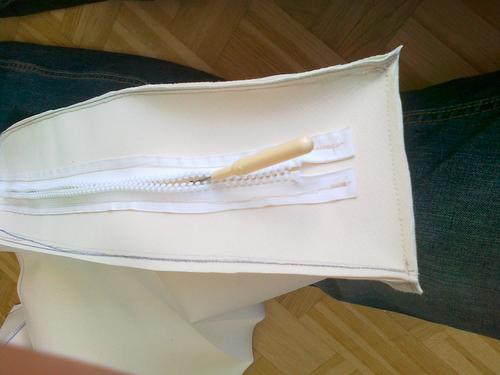

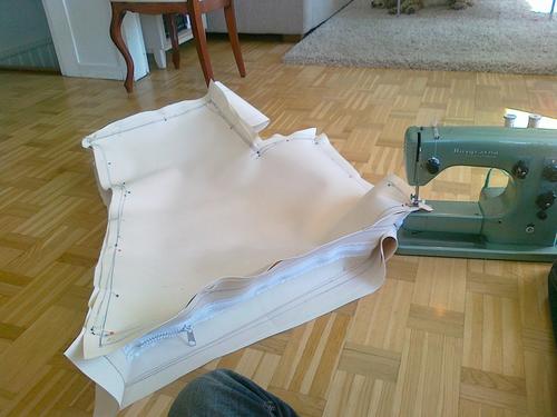

IvarN 289 Postad 6 Juni , 2012 Som tyg använde jag skrovbeklädnad/konstläder/galon från Erlandssons brygga. Ville ha ett kraftigt tyg då man kliver på det när man går i och ur sittbrunnen, samt att dynorna är under bar himmer när kapellet är nedfällt. Tyget gick bra att sy med vanlig maskin, men behöver dock specialnålar men de finns att köpa i syaffärer. Fick rådet att köra med en grov tråd som övertråd och en lite mindre grov tråd som undertråd, det funkade bra. Dela detta inlägg Länk till inlägg Dela på andra webbplatser

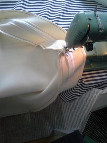

IvarN 289 Postad 6 Juni , 2012 Blixtlåset insytt, öppnar upp från insidan. Dela detta inlägg Länk till inlägg Dela på andra webbplatser

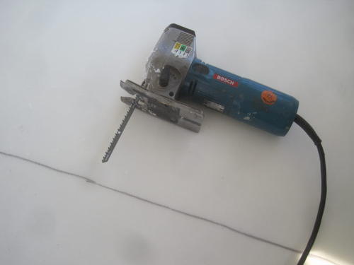

toaen 510 Postad 6 Juni , 2012 Håller på med liknande arbete. Skar till madrasserna i båten. Valde att såga med sticksåg med det längsta bladet som jag kunde få tag på. De gick precis igenom. Blev skapligt vinkelrätt och ok. Sågade efter mallen på översidan. (mallen för undersidan plus ett antal utmätta mm var 20;e cm Ritade på med mallen på undersidan. Ritade på en stödlinje en cm ner på sidan från översidan och sågade sneddningen med japansågen. Det blev skapligt. Dela detta inlägg Länk till inlägg Dela på andra webbplatser
IvarN 289 Postad 6 Juni , 2012 Smidigt! När jag provade med sticksåg så fjädrade bara skumgummit med utan att skäras, tryckte jag månntro för hårt? Dela detta inlägg Länk till inlägg Dela på andra webbplatser
toaen 510 Postad 6 Juni , 2012 Jag vet inte - men jag har den ovanan att jag trycker aldrig på nån såg, utan låter sågen göra jobbet. Dela detta inlägg Länk till inlägg Dela på andra webbplatser

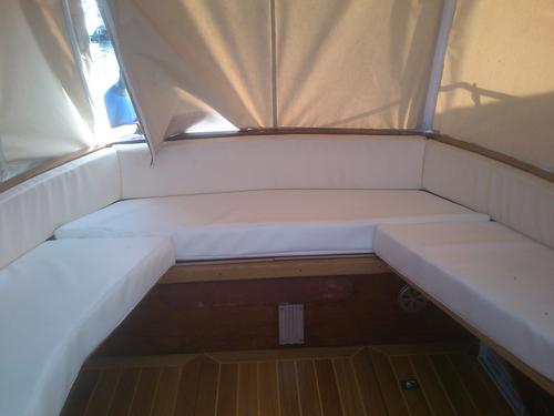

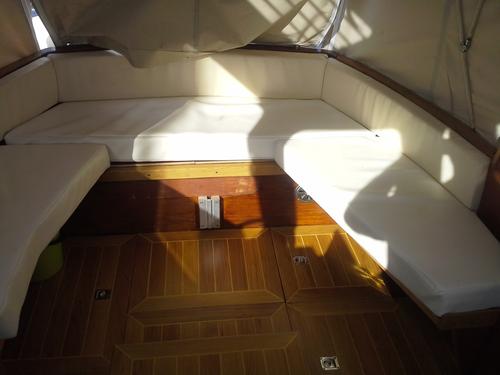

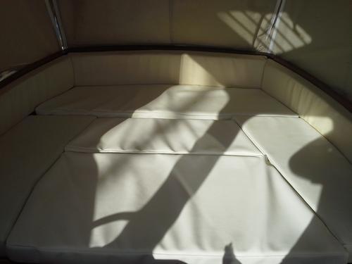

IvarN 289 Postad 16 September , 2012 Såhär blev resultatet av dynsömnaden. Gjorde misstaget att formsy aktersta dynan, borde lagt till ett par extra cm, men blev rätt nöjd ändå. Dela detta inlägg Länk till inlägg Dela på andra webbplatser

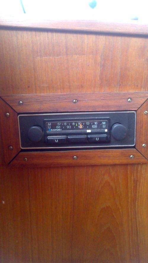

IvarN 289 Postad 11 Maj , 2013 En av de saker som faktiskt är original i båten är radion. Tyckte att den var rätt kul eftersom den var så fantastiskt omodern (har inte ens kassettband ;-) , än mindre blåtand och USB), känns rätt uppfriskande på ngt sätt. Dela detta inlägg Länk till inlägg Dela på andra webbplatser

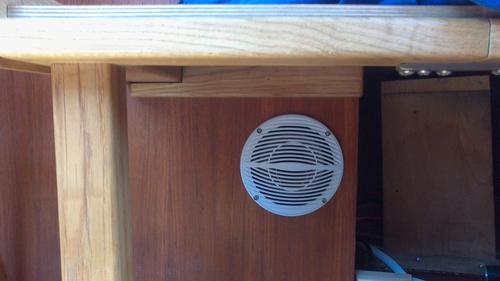

IvarN 289 Postad 11 Maj , 2013 Tricket var att hitta en bra placering av de nya högtalarna. De tidigare högtalarna var av utanpåliggande (skitful) modell och satt fullt synliga i doghouset, så jag har klurat en längre tid på hur de nya skall placeras utan att förfula. Efter lite klurande valde jag att placera den ena bakom en hylla på toaletten och den andra under en bänk. Blev helt OK. Dela detta inlägg Länk till inlägg Dela på andra webbplatser

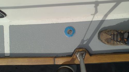

IvarN 289 Postad 11 Maj , 2013 Har även målat om gångytorna på däcket. Provade tidigare Interdeck, men är inte helt nöjd, tycket att färgen drar åt sig skit. Denna gång blev det därför Toplac med Halkanix, verkar helt OK i grepp men tar väääldigt lång tid på sig att härda. Råkade sabba färgen på ett ställe där jag vred foten (färgen målad två dagar tidigare), varpå färgen släppte och jag fick bättra. Hoppas att den hårdnar till ordentligt inom de närmaste dagarna. Dela detta inlägg Länk till inlägg Dela på andra webbplatser

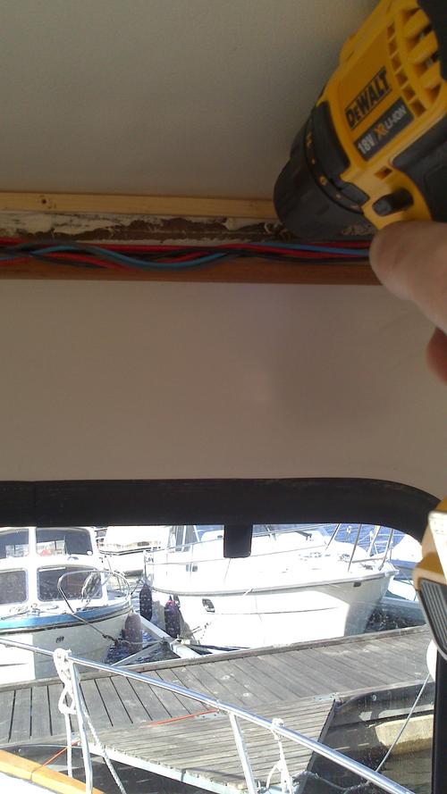

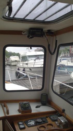

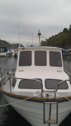

IvarN 289 Postad 11 Maj , 2013 Dags att installera tuta. Är nöjd med den kabeldragningslösning jag gjorde och som beskrivs högre upp i tråden, bra att enkalt kunna komplettera med mer kabel när man vill istallera ngt nytt. Satt en tejpbit på rutan för att markera sidomåttet för borrningen. Dela detta inlägg Länk till inlägg Dela på andra webbplatser

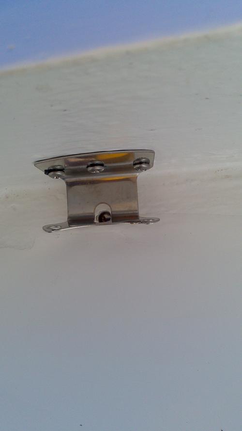

IvarN 289 Postad 11 Maj , 2013 Fästet på plats. (under kepsen ovan framrutorna) Dela detta inlägg Länk till inlägg Dela på andra webbplatser
IvarN 289 Postad 19 Maj , 2013 VHF och listerna på plats. Dela detta inlägg Länk till inlägg Dela på andra webbplatser
IvarN 289 Postad 19 Maj , 2013 Tuta och antenn. Valde en fällbar antenn, rätt praktiskt när man går under broar samt att man kan ha den nedfälld när båten inte används för att undvika att dra till sig blixtar. Dela detta inlägg Länk till inlägg Dela på andra webbplatser

IvarN 289 Postad 29 Maj , 2013 Har nu hunnit jämföra Interdeck med Toplac med Halkanix. Interdeck ger mycket bättre grepp när det är vått och kallt, dock drar den lättare åt sig smuts. Dela detta inlägg Länk till inlägg Dela på andra webbplatser

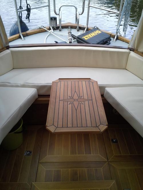

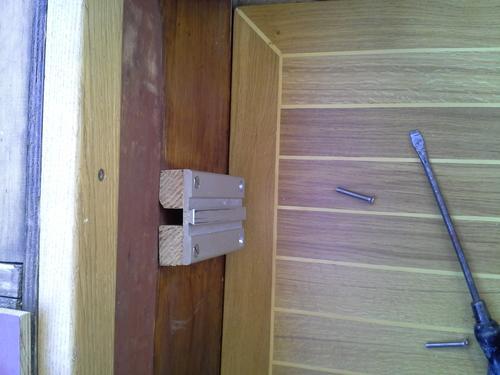

IvarN 289 Postad 5 Juni , 2013 En intressant sak med att dra ut på renoveringen är att man hinner använda båten och upptäcker vad som fungerar och vad som inte gör det. Hade först en idé om att ha sittbrunnen ren från allt annat än tofterna, men har märkt att det inte är så kul att äta med maten i knät eller tallrikar som glider fram och tillbaka över durken. Så det blir till att montera ett bord. Fanns ett Lagunfäste sedan tidigare som jag salar ut med två ekribb. Dela detta inlägg Länk till inlägg Dela på andra webbplatser
IvarN 289 Postad 5 Juni , 2013 Tänkte först bygga ett bord i samma stil som durken, men avbröt när jag insåg att det skulle bli alldeles för mycket ek och att bordet skulle blurra ihop med durken. Så jag köpte ett vanligt teakbord på Erlandsons brygga och skruvade dit. Kommer spara eken som jag tänkt använda till bordet till ett annat projekt som jag förhoppningsvis kommer få till under året. Dela detta inlägg Länk till inlägg Dela på andra webbplatser

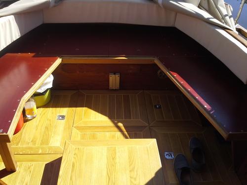

IvarN 289 Postad 14 Juni , 2013 En liten reflektion som jag gärna delar med mig av är att man måste ju inte göra allting på en gång. Har man ett stort projekt så kanske det dessutom finns både ekonomiska begränsningar, såväl som tidsmässiga, men jag har märkt att det är rätt bra att göra basgrejorna (tänk säkerhet), börja använda båten och därefter när man klurat ut vad man behöver bygga vidare i önskad riktning. För egen del så har jag märkt att u-soffan är bra när man äter eller åker, men när man är framme är det trevligt att ha någonstans att sola, läsa mm. Dock vill jag gärna ha en flexibel lösning. Lade därför in ekreglar under tofterna som stöd för det som komma skall. Dela detta inlägg Länk till inlägg Dela på andra webbplatser

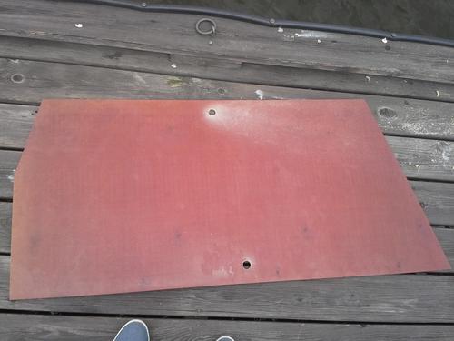

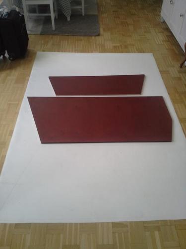

IvarN 289 Postad 14 Juni , 2013 Första skivan tillsågad. Har inte klurat ut vilken typ av stöd jag skall ha under skivan, man vill ju gärna ha något som är stabilt och står still, samtidigt som det skall ta så lite plats som möjligt när det inte används. Skivorna vill jag helst ha så släta som möjligt, eftersom de skall förvaras under dynorna i förpiken när de inte används. Den som har tips på bra förslag får gärna dela mig sig av sina ideér. Dela detta inlägg Länk till inlägg Dela på andra webbplatser

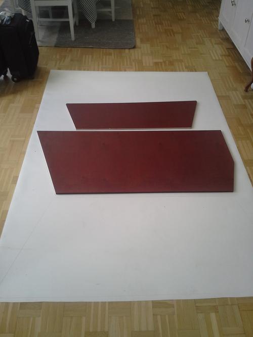

IvarN 289 Postad 15 Juni , 2013 Andra skivan tillsågad och dags att skära till konstläder. Börjar bli rutinerad nu. Dela detta inlägg Länk till inlägg Dela på andra webbplatser
IvarN 289 Postad 15 Juni , 2013 Å ett par småbitar. Dela detta inlägg Länk till inlägg Dela på andra webbplatser
IvarN 289 Postad 15 Juni , 2013 Åsså bara att sy ihop hela klabbet. Köpte madrasser från Jysk och sågade till efter skivorna. Dela detta inlägg Länk till inlägg Dela på andra webbplatser

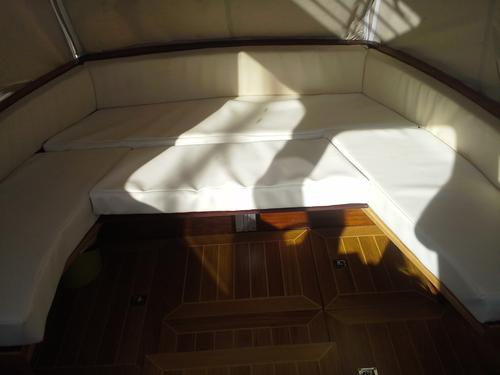

IvarN 289 Postad 15 Juni , 2013 U-soffan utan ilägg. Beklagar skuggningen. Dela detta inlägg Länk till inlägg Dela på andra webbplatser
IvarN 289 Postad 15 Juni , 2013 Med första ilägget. Dela detta inlägg Länk till inlägg Dela på andra webbplatser
IvarN 289 Postad 15 Juni , 2013 Och bägge iläggen. Dela detta inlägg Länk till inlägg Dela på andra webbplatser

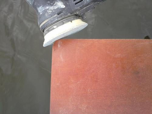

IvarN 289 Postad 23 Juni , 2013 En nyligen upplevd lärdom är att man bör undvika att ha vassa kanter på exempelvis iläggsskivor. Tappade en av skivorna med ett fult hack i durken som följd. Så nu blir det uppgraderingar. Började med att borra hå som man får in fingrarna i, då blir det lättare att bära. Tidigare var man tvungen att ha dem under armen, nu kan de hänga i ett finger. Notera även de skarpa hörnen. Dela detta inlägg Länk till inlägg Dela på andra webbplatser
IvarN 289 Postad 23 Juni , 2013 Sedan rundslipa hörnen. Dela detta inlägg Länk till inlägg Dela på andra webbplatser
