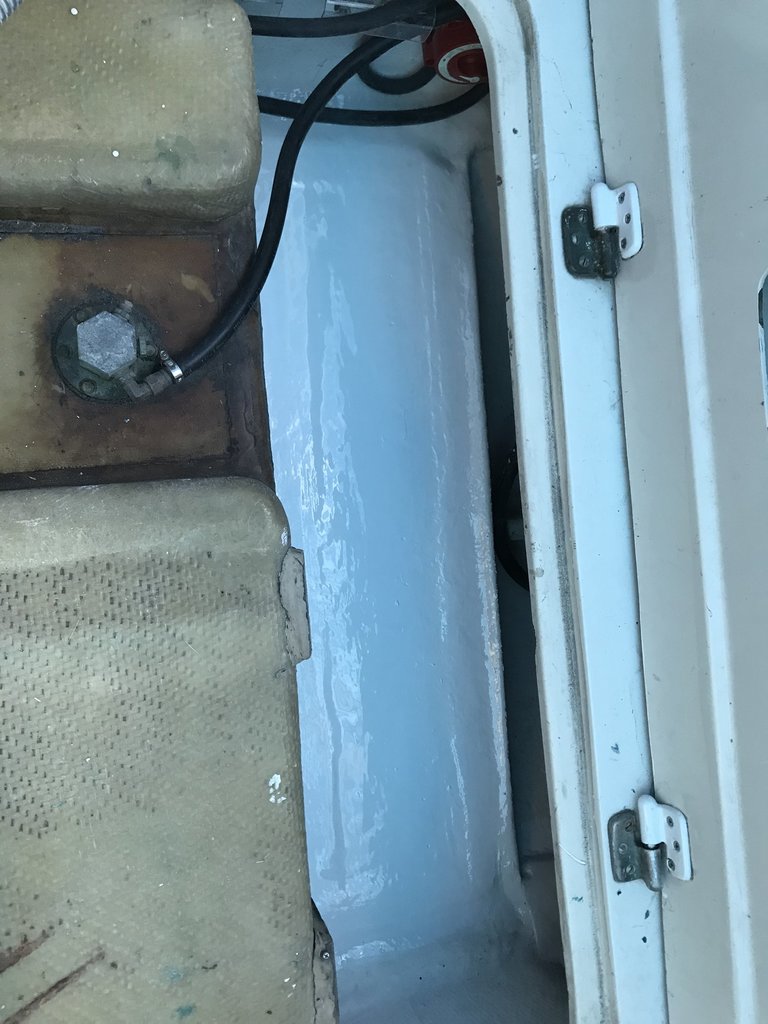

Tog bort en manlucka för kontroll av tanken.
Samt bytte till packning av nitril.

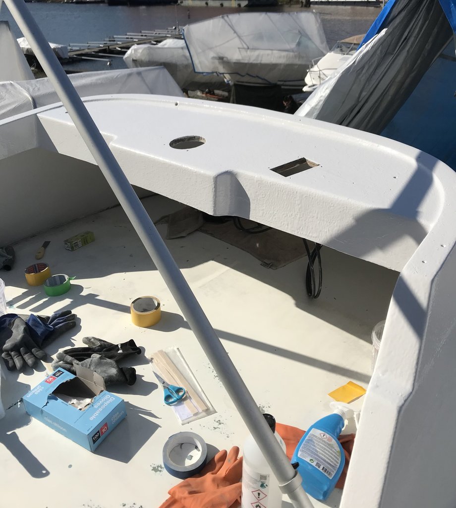

Hålen i flybridge lagade, samt renslipat.
Flybridge målad med gelcoat.

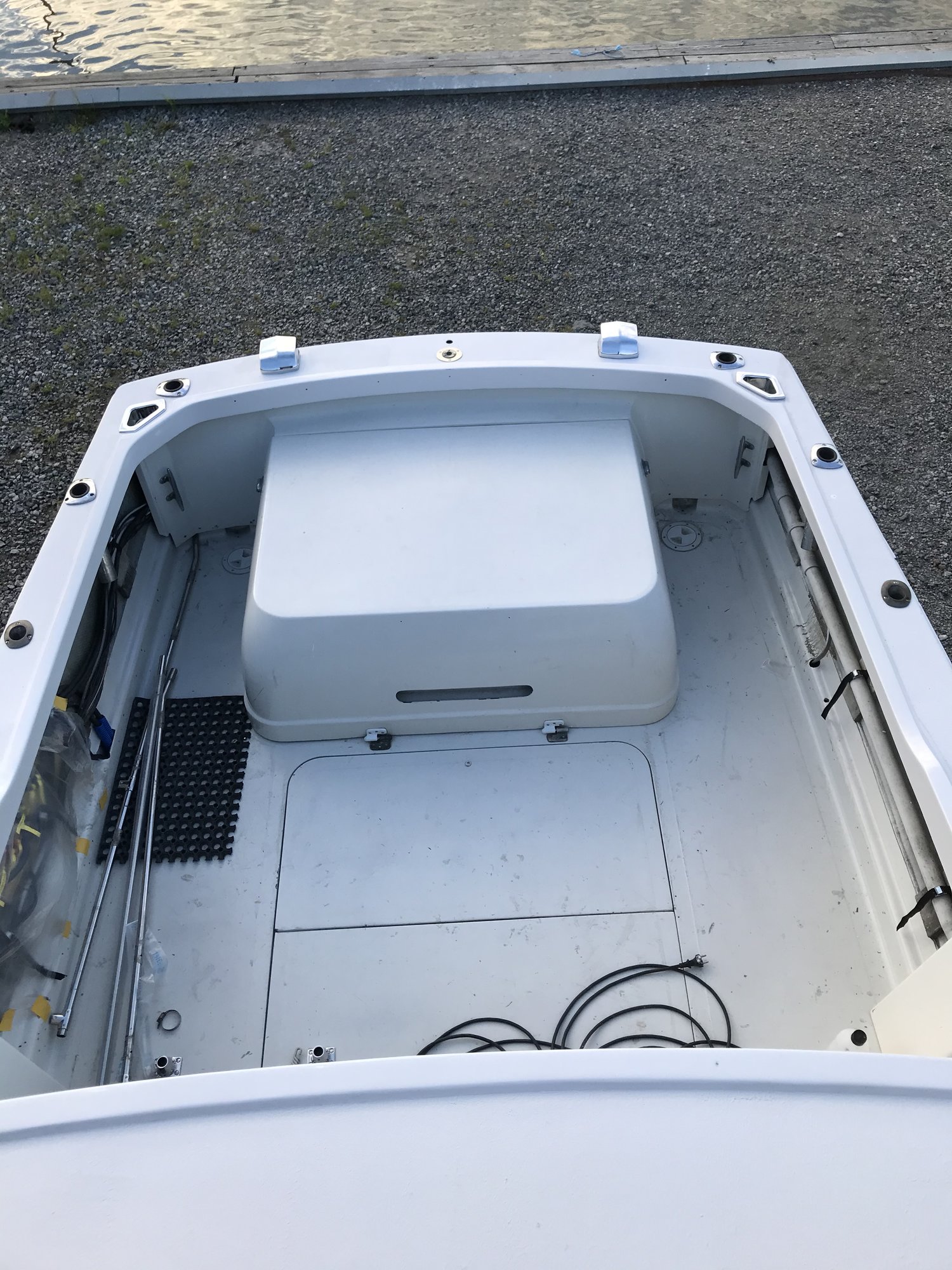

Rätt
Plastat kanten på batterihyllan.
Samt ett par lagningar i akterspegeln.

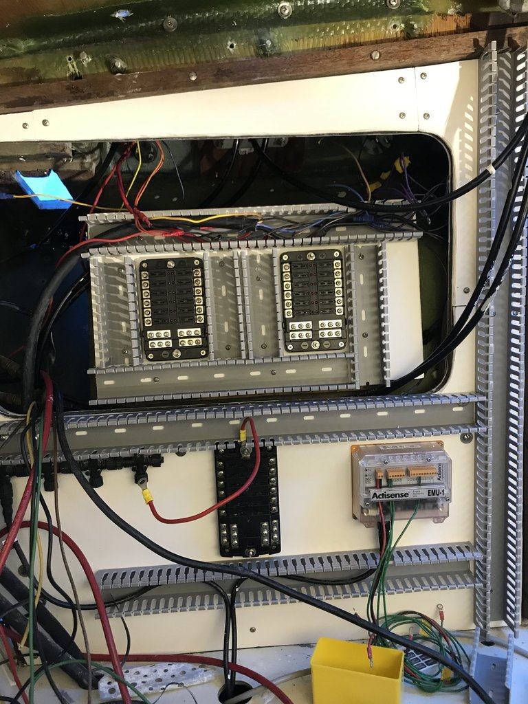

Monterat säkringshållarna samt NMEA och motorövervakning.

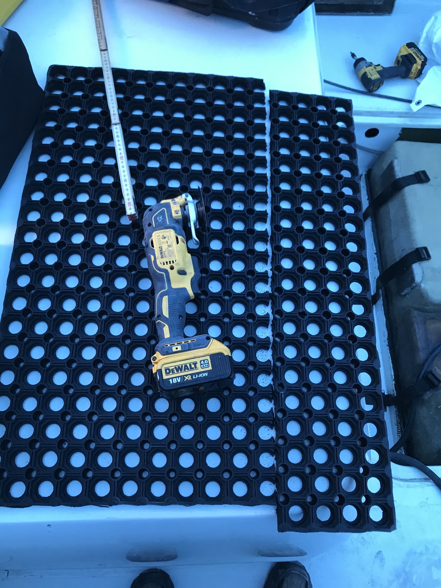

Som underlag till batterierna så kapar jag upp en dörrmatta av gummi.

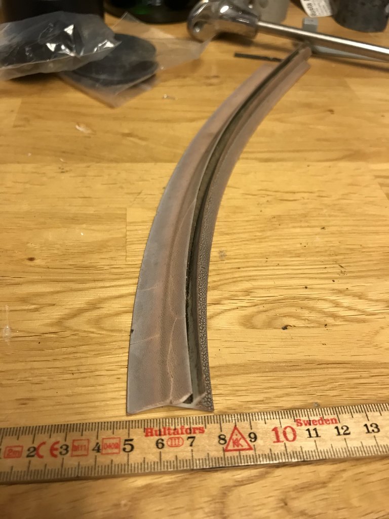

Jag har letat med ljus och lykta efter en ny list till nederkanten på rutan till flybridgen, men hittills gått bet. Googlat, kollat med glasmästare, Kuntze osv,
Någon som har något bra tips?
Det börjar arta sig med elsystemet, före:

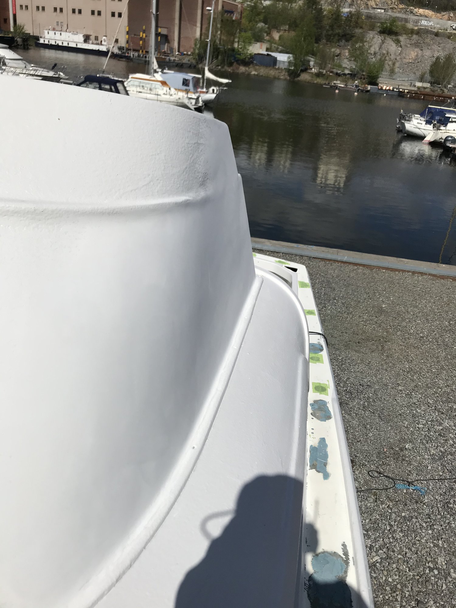

Dags att måla resterande gelcoat, mycket tejpning blir det...
Ett par rullar tejp och ett par kilo gelcoat senare, återstår att slipa och polera innan halkskyddet kan läggas.

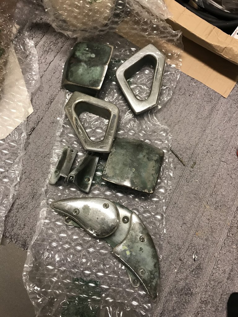

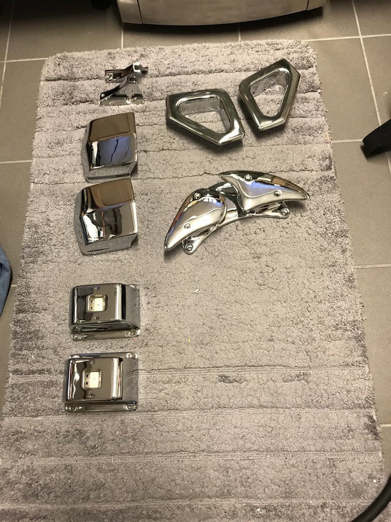

Fick hem ett kul paket idag, alla beslag som jag skickat på omkromning. Innan behandlingen såg de ut såhär:
Efter kromningen så blev de istället så här. Imponerad att det gick att få till dem så bra, kul att gamla grejor får nytt liv.

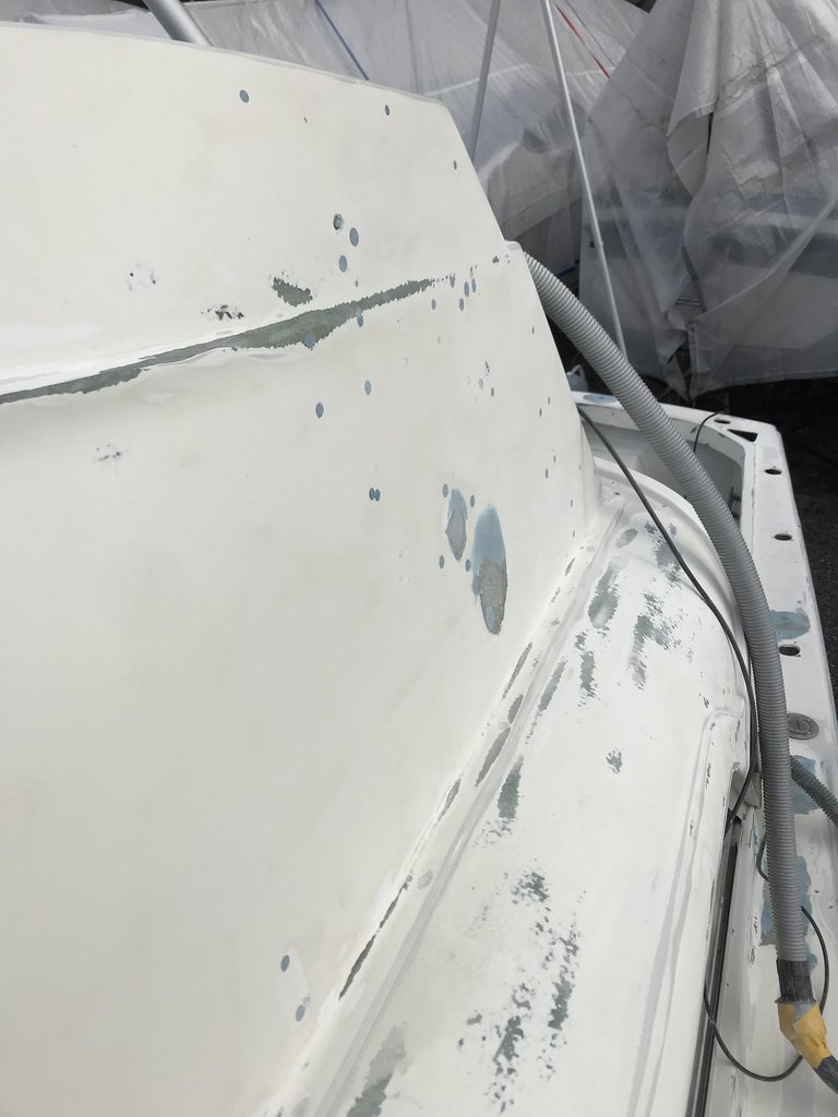

Utsida flybridge målad med gelcoat och grovslipad.

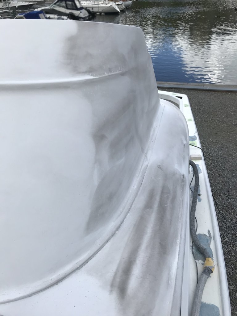

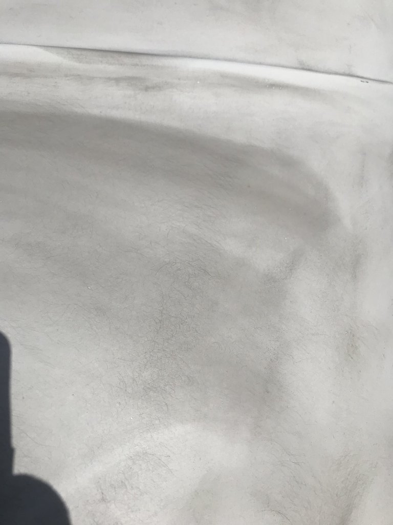

Färgmarkören med kolpulver visade sig vara bra, man ser sliprosorna betydligt bättre än utan.
Körde med färgmarkören 2ggr vid slipning med 400pappret, eftersom jag missade ett par repor.

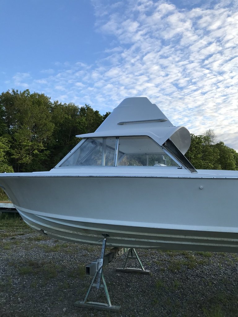

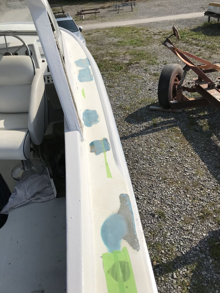

All utvändig gelcoat färdigslipad och polerat. Ca fyra dagars heltidsjobb. Råkade slipa igenom på ett par ställen, kommer att spackla upp och slipa vid senare tillfälle.

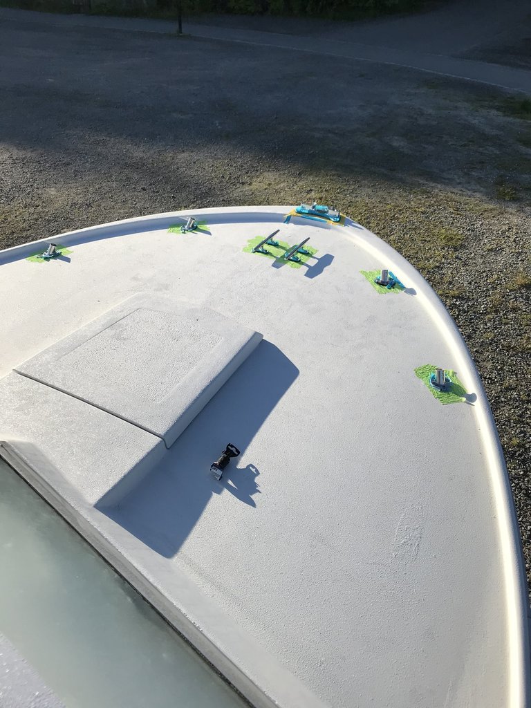

En milstolpe avklarad, halkskyddet på däcket är utrollat. Målade ett extra underliggande lager gelcoat över spacklingarna, annars lyser det igenom.

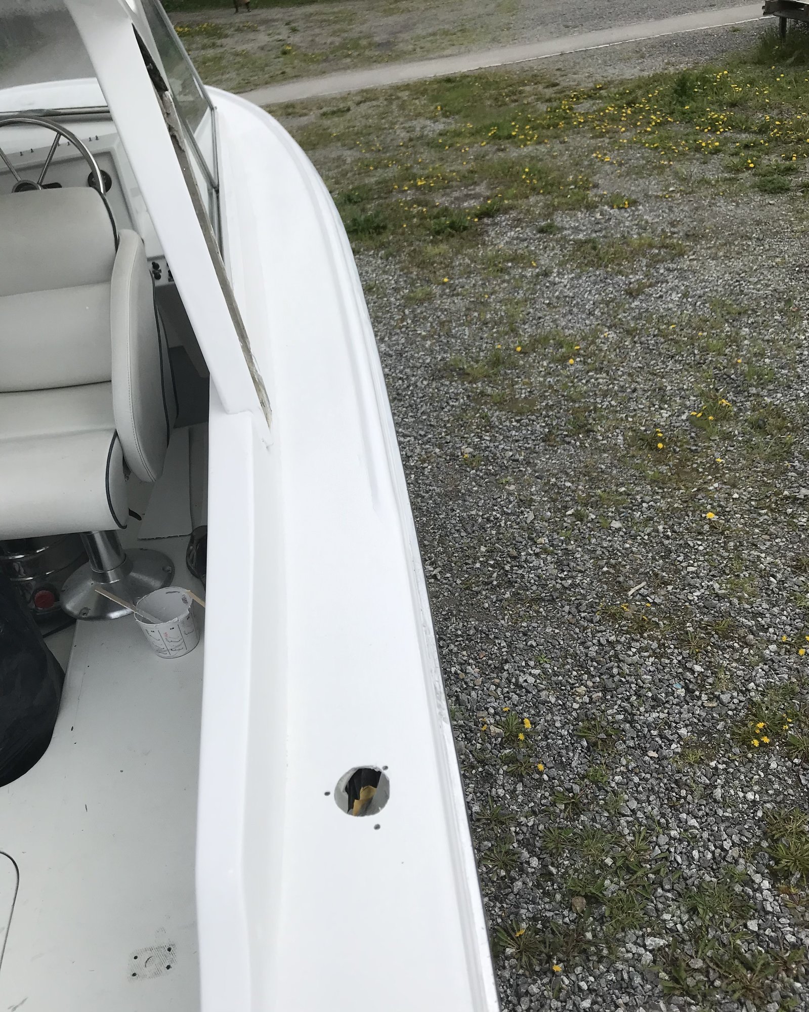

Monterat nya länspumpar (blåa slangarna).
Spöhållarna och de nykromade beslagen på plats.
Samt grabbräcket på sidan av flybridge.
