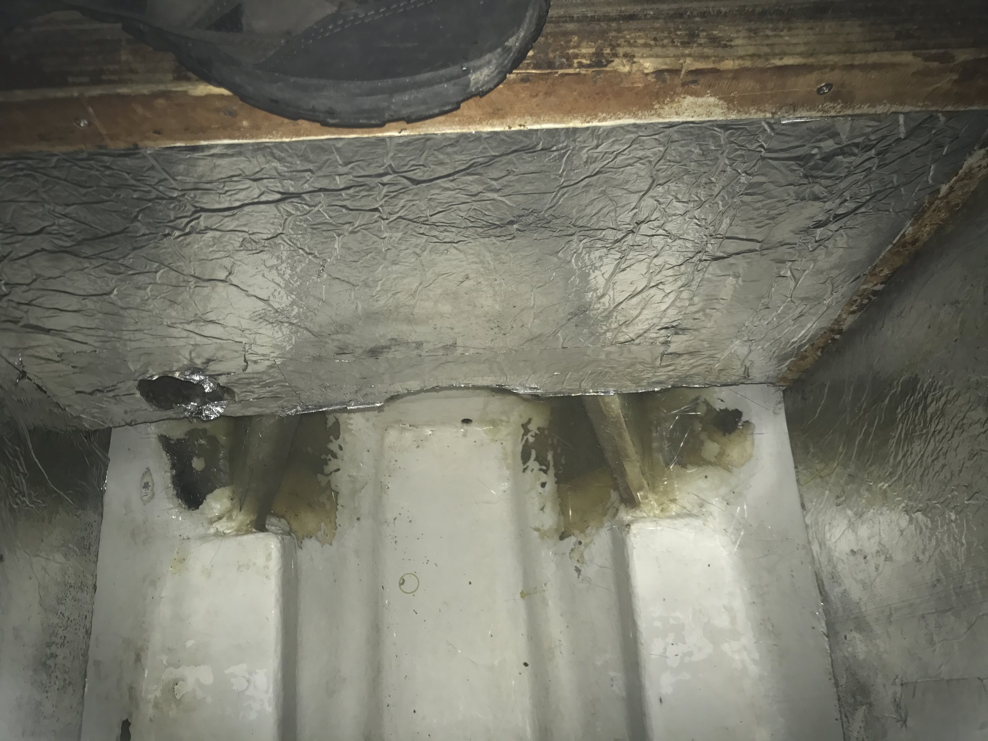

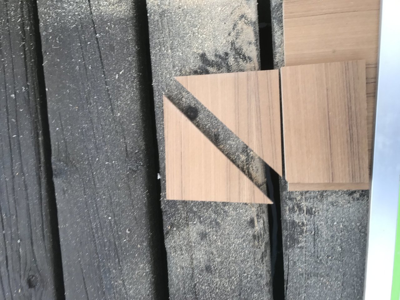

IvarN 289 Postad 3 Januari , 2018 Stödlagret till scatrakopplingen styvas upp av två trianglar mot skrovet, vid anslutningen mot skrovet fanns en del mindre sprickor som indikerar att ytan var en smula för liten, alternativt att de var dåligt inplastade. När jag nu ändå byter i stort sett allt mellan tank och propeller så passar jag på att förstärka avstyvningarna. Sågade ut två trianglar 15*15cm ur teakplyfan till instrumentpanelen. Dela detta inlägg Länk till inlägg Dela på andra webbplatser

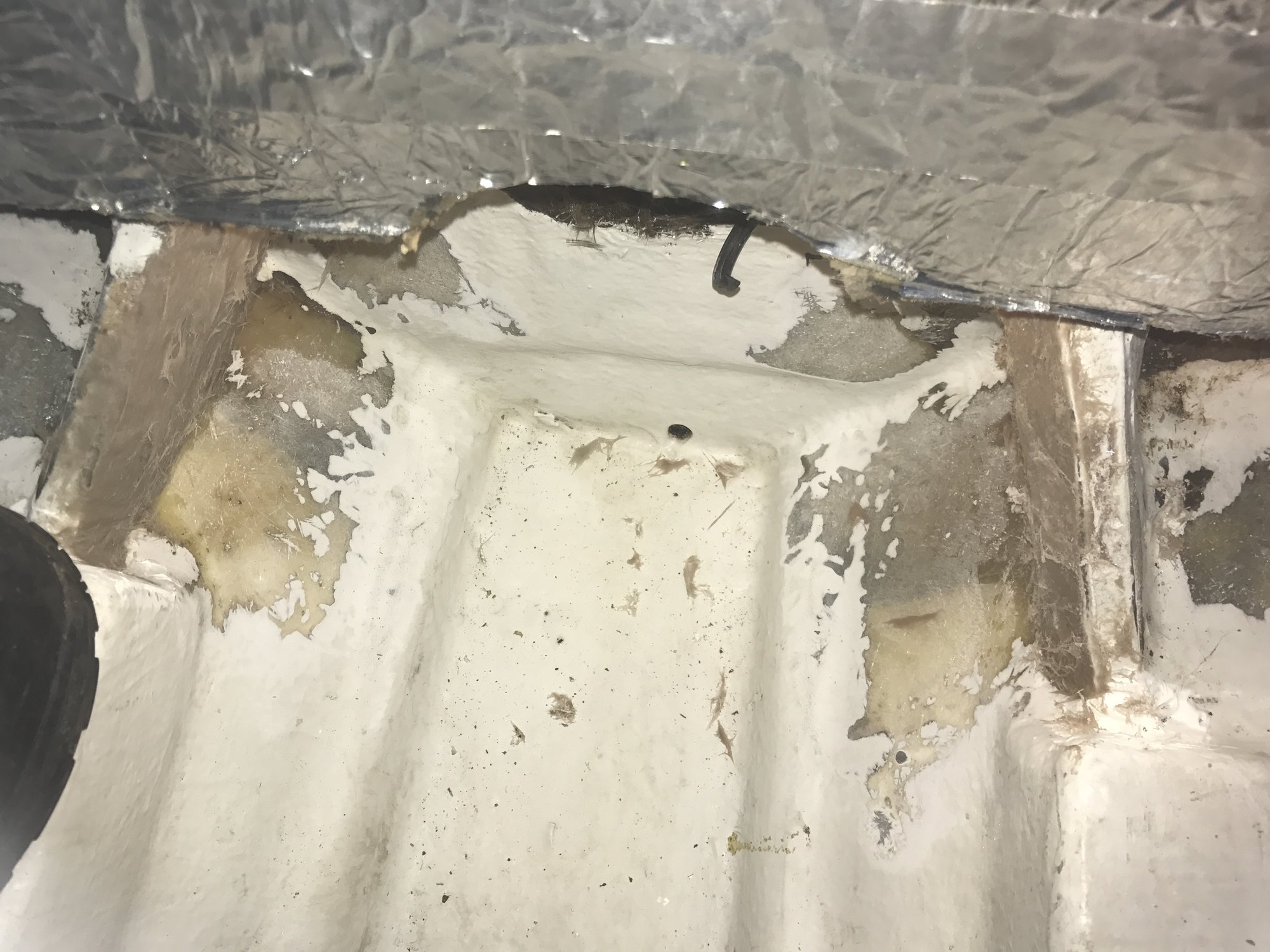

IvarN 289 Postad 3 Januari , 2018 Slipade och avfattade med aceton samt spacklade in anslutningarna med glasfiberspackel. (det syns lite dåligt, men de nya avstyvningarna är närmare mitten än de gamla) Dela detta inlägg Länk till inlägg Dela på andra webbplatser

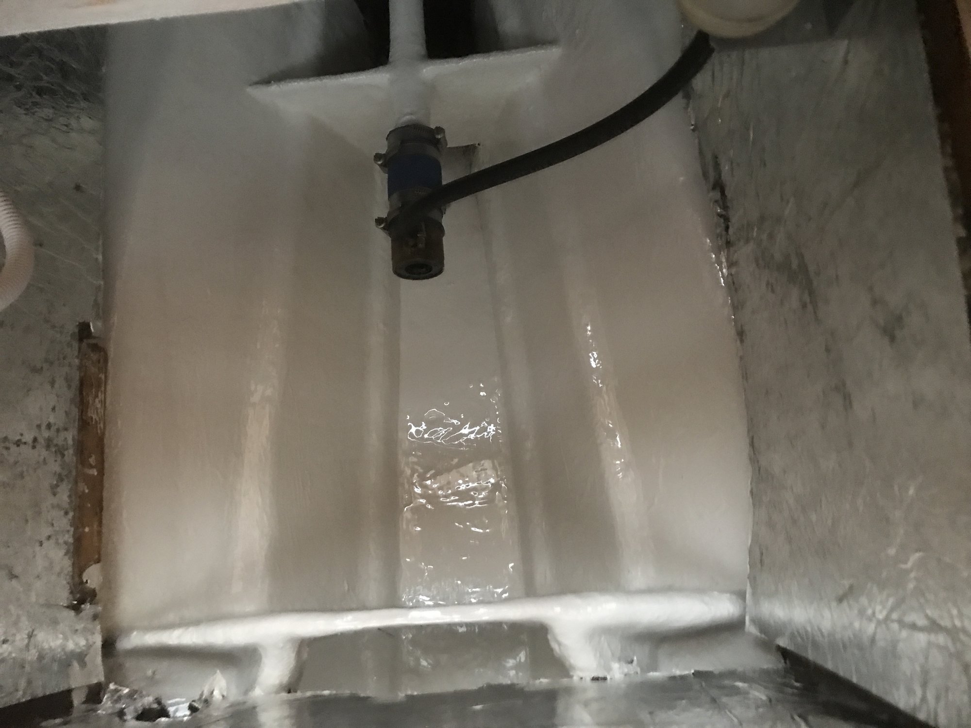

IvarN 289 Postad 4 Januari , 2018 Inplastat... Dela detta inlägg Länk till inlägg Dela på andra webbplatser
IvarN 289 Postad 4 Januari , 2018 Målade med topcoat över inplastningen, passade även på att slipa och måla utrymmet vid axelgenomföringen. Dela detta inlägg Länk till inlägg Dela på andra webbplatser

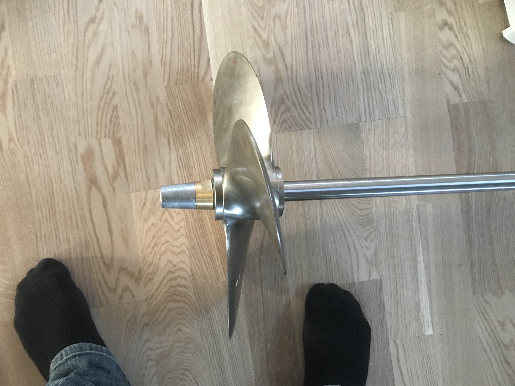

IvarN 289 Postad 9 Januari , 2018 Jag behåller gamla propellern, enligt beräkningarna skall den funka med nya motorn. Visar det sig att det inte blir optimalt så byter jag efter nästa säsong. Dock blir det ny axel samt ny typ av offeranod. Dela detta inlägg Länk till inlägg Dela på andra webbplatser

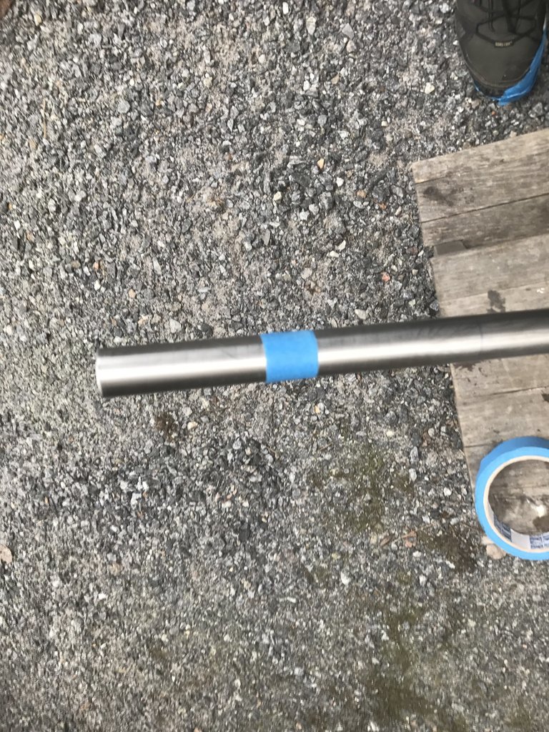

IvarN 289 Postad 9 Januari , 2018 Axeln kapas för att passa nya scatrakopplingen. Dela detta inlägg Länk till inlägg Dela på andra webbplatser

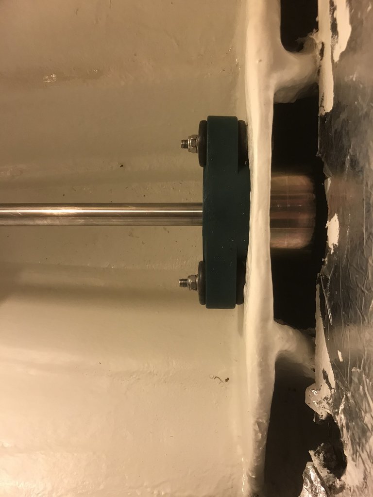

IvarN 289 Postad 9 Januari , 2018 Den gamla scatrakopplingen byttes ut till förmån för en ny. Det kostade nästan lika mycket att renovera den gamla som att köpa en ny, samt att man med en ny säkerställer att det finns reservdelar för lång tid framöver. Dock så skiljer det en del på utformningen, jag blev tvungen att slipa upp hålet i stödlagret en smula. Dela detta inlägg Länk till inlägg Dela på andra webbplatser
IvarN 289 Postad 9 Januari , 2018 Första delen av kopplingen på plats. I anvisningarna var det rätt petigt med att dra de olika delarna till rätt moment så jag lånade en momentnyckel. Visade sig vara bra, bultarna till gummikuddarna skulle dras betydligt hårdare än jag föreställt mig. Dela detta inlägg Länk till inlägg Dela på andra webbplatser
IvarN 289 Postad 9 Januari , 2018 Även flänskopplingen mot axeln skulle dras korsvis med givna moment i tre steg. Mycket bra med momentnyckeln även här, sista steget fick dessutom efterspännas flera gånger då inspänningen av en skruv lossar spänningen på de intilliggande. Dela detta inlägg Länk till inlägg Dela på andra webbplatser

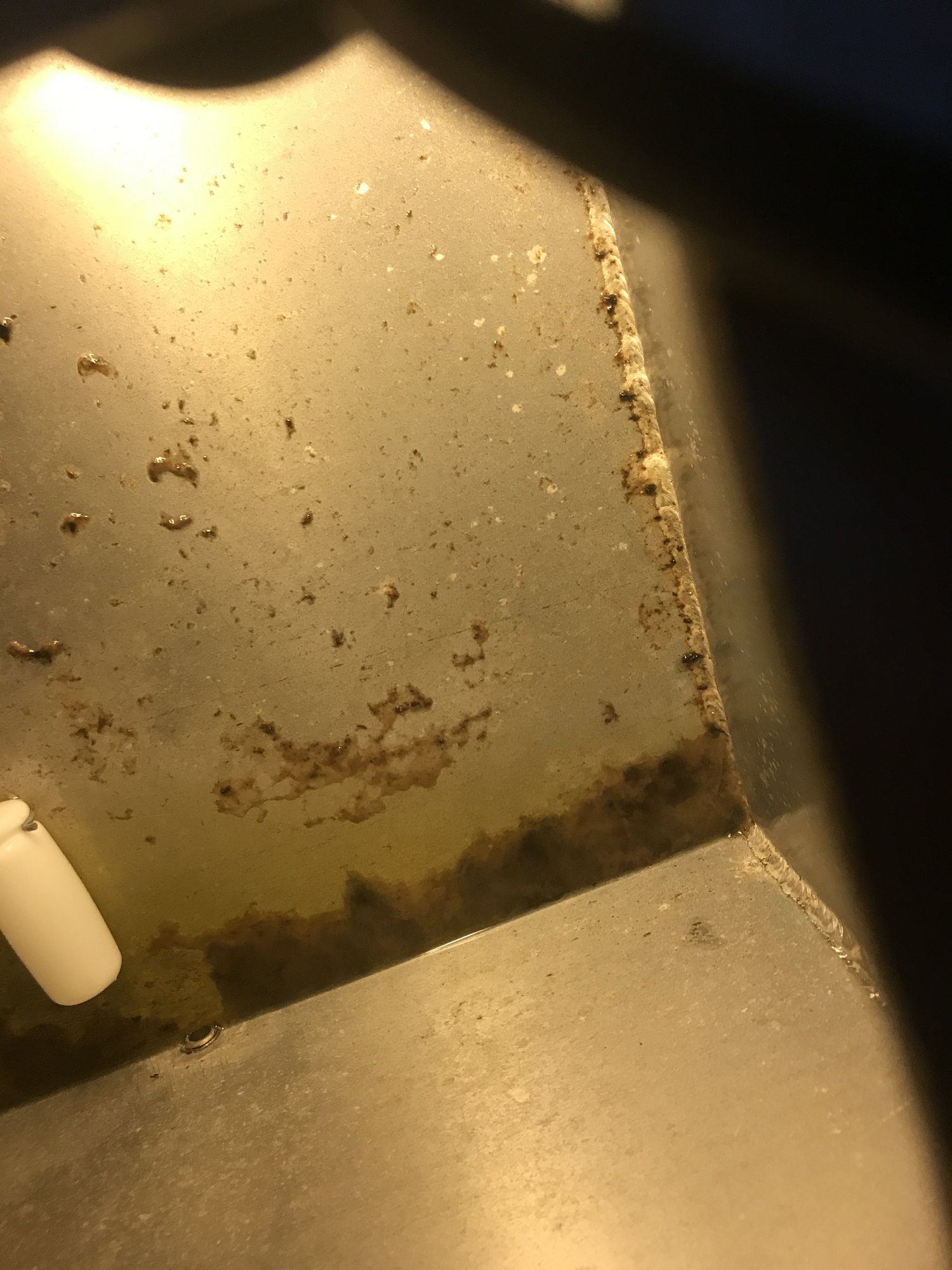

IvarN 289 Postad 28 Januari , 2018 Jag kommer att sätta in en givare i babordstanken, samt en returledning till styrbordstanken. Har därför tömt bägge tankarna för håltagning och urstädning. Fick dock ett bryskt uppvaknande när jag öppnade manluckorna. Mycket skit (ev dieselbakterier) i båda tankarna, i styrbords tank var det även en bottensats med gegg (kanske vatten). Det var inte särskilt länge sedan jag inspekterade båda tankarna, så det måste växt rejält på sistone. Jag kommer att kontrollera o-ringarna till tankgenomföringarna, samt har även funderat på att fortsättningsvis enbart tanka Ecopar. Lär vara giftfritt, snällare mot miljön, samt ej blandbart med vatten. Återstår att se. Dela detta inlägg Länk till inlägg Dela på andra webbplatser

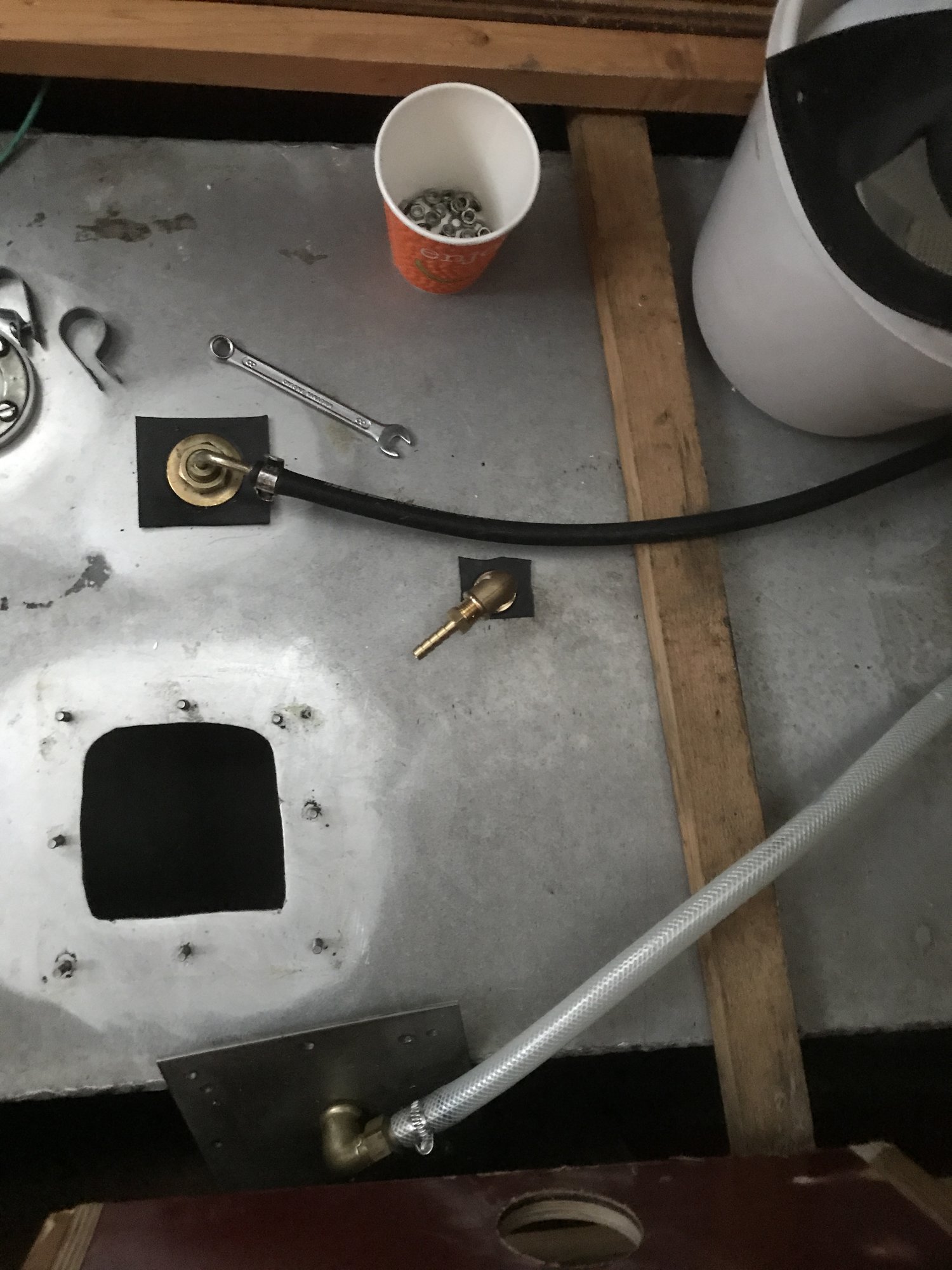

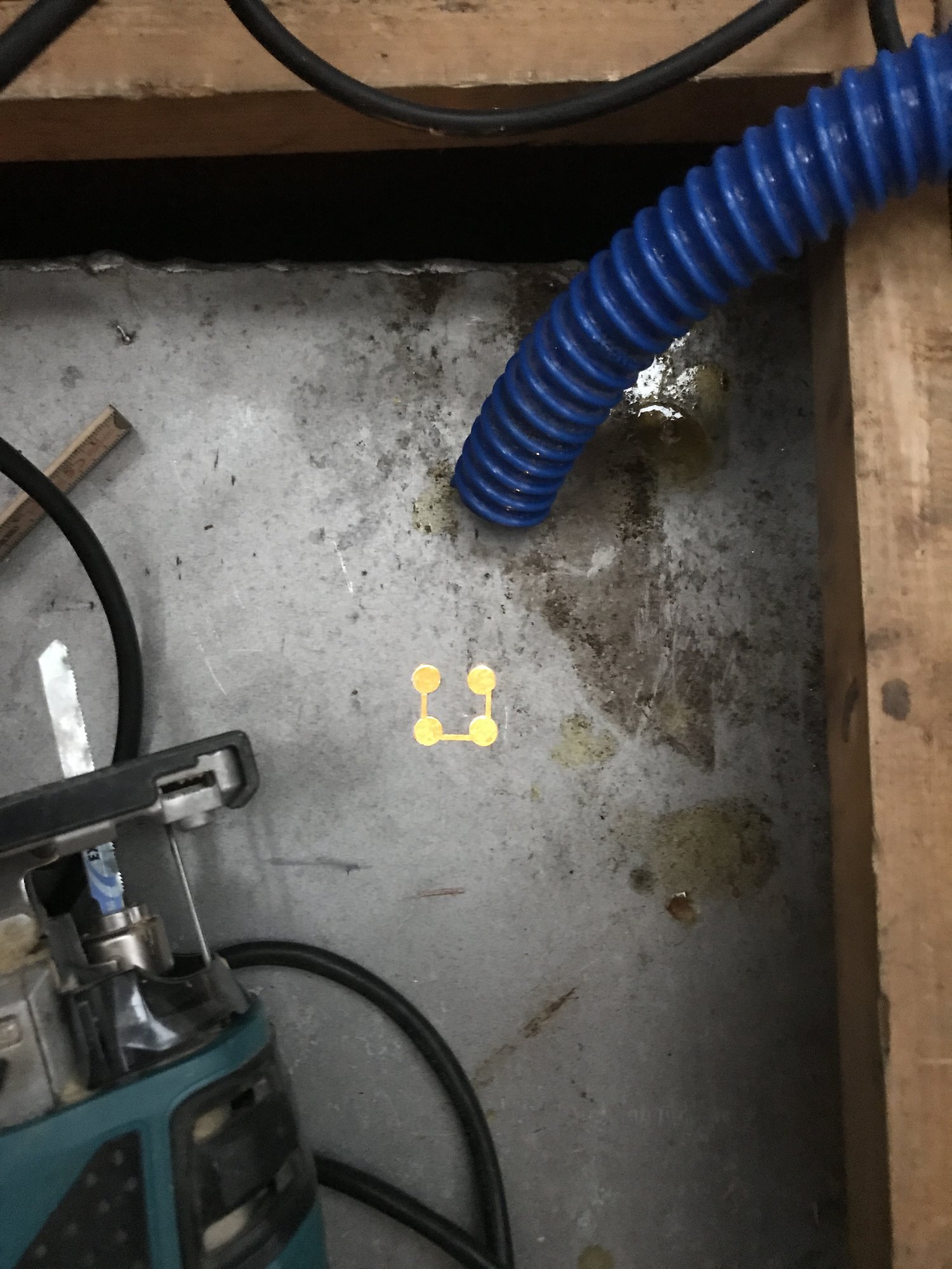

IvarN 289 Postad 13 Februari , 2018 Monterat anslutning för dieselretur. Dela detta inlägg Länk till inlägg Dela på andra webbplatser
IvarN 289 Postad 13 Februari , 2018 Håltagning för givare i babords tank. Dela detta inlägg Länk till inlägg Dela på andra webbplatser

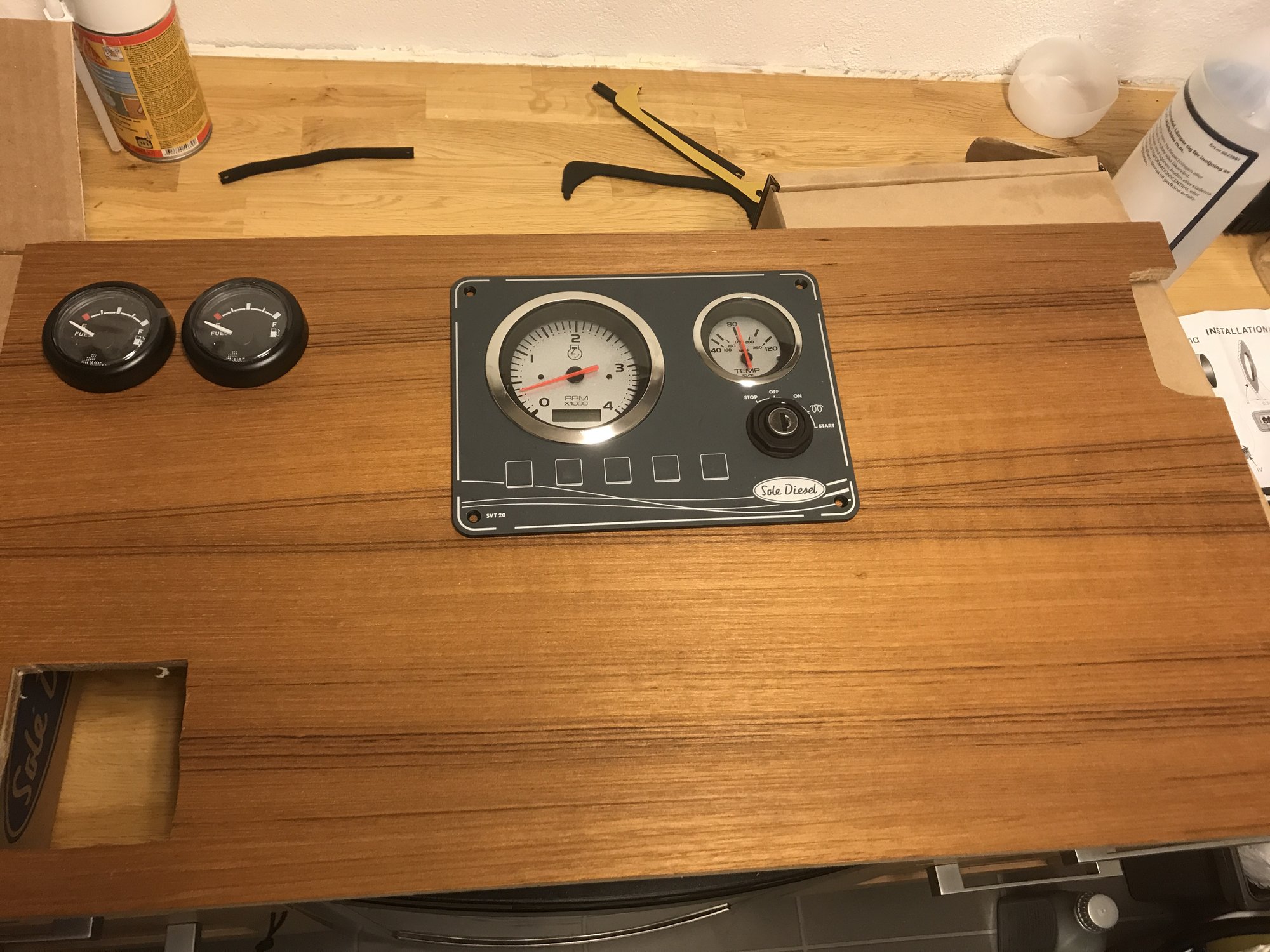

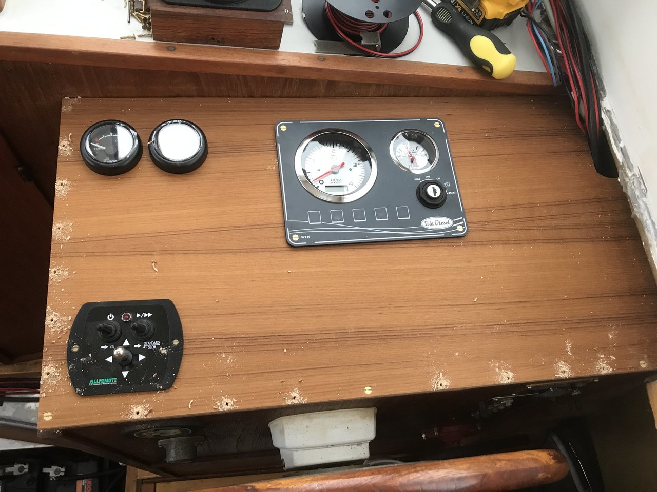

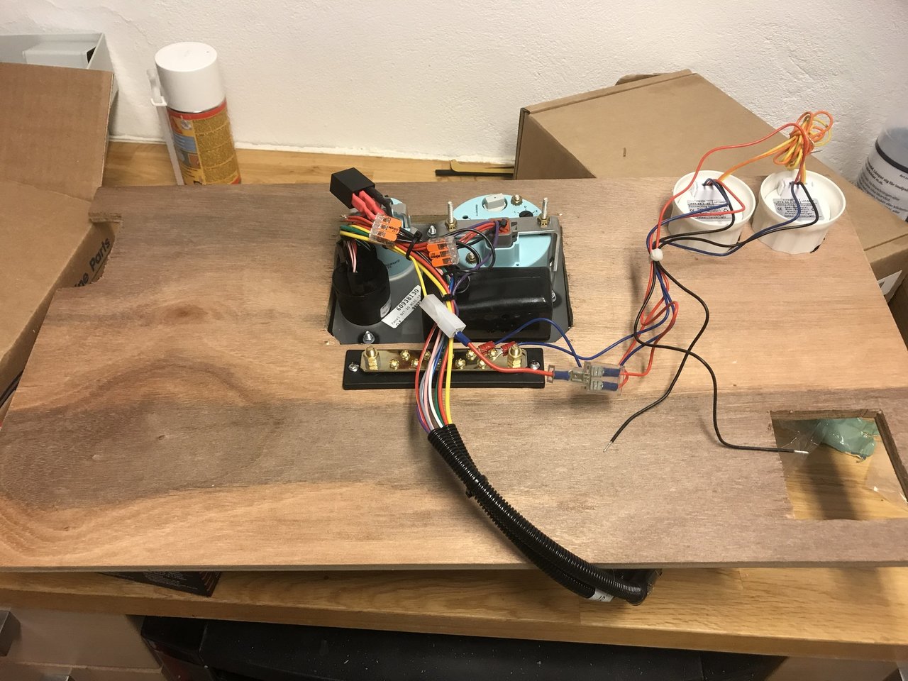

IvarN 289 Postad 19 Februari , 2018 Instrumentbrädan inoljad och de första hålen urtagna. Jag har lämnat plats för en tredje analog visare till vänster om instrumentpanelen. Dela detta inlägg Länk till inlägg Dela på andra webbplatser
IvarN 289 Postad 11 Mars , 2018 Elen sammanbunden Dela detta inlägg Länk till inlägg Dela på andra webbplatser
IvarN 289 Postad 11 Mars , 2018 Inkopplat till båtens elsystem Dela detta inlägg Länk till inlägg Dela på andra webbplatser
IvarN 289 Postad 11 Mars , 2018 Kabelstam med motorstyrning inkopplad, batterikablar anslutna. Dela detta inlägg Länk till inlägg Dela på andra webbplatser

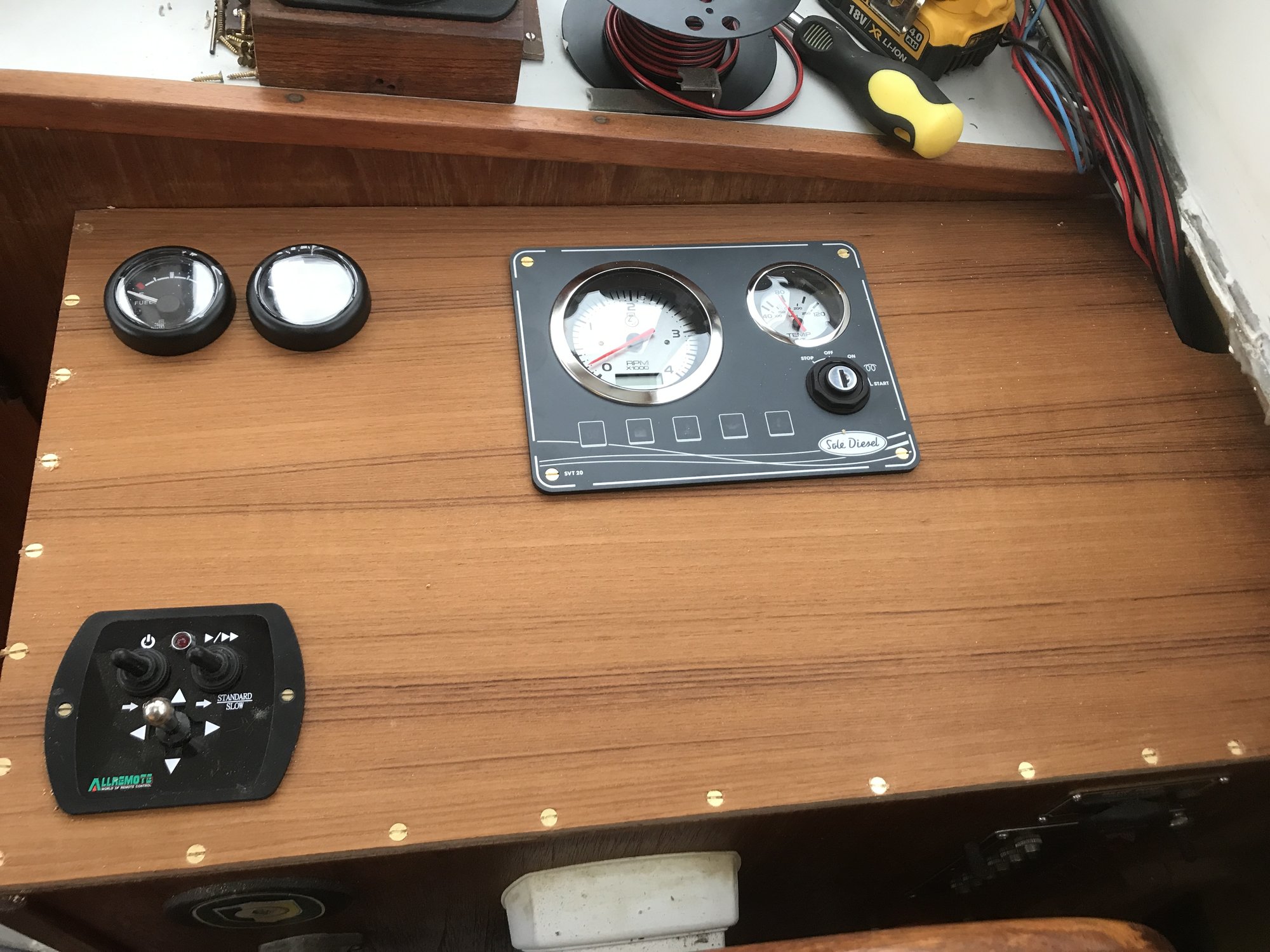

IvarN 289 Postad 25 Mars , 2018 Förborrat till skruvarna Dela detta inlägg Länk till inlägg Dela på andra webbplatser
IvarN 289 Postad 25 Mars , 2018 Skruvar på plats Dela detta inlägg Länk till inlägg Dela på andra webbplatser
IvarN 289 Postad 25 Mars , 2018 Med de ursprungliga listerna så ser allt nästan ut som original Dela detta inlägg Länk till inlägg Dela på andra webbplatser

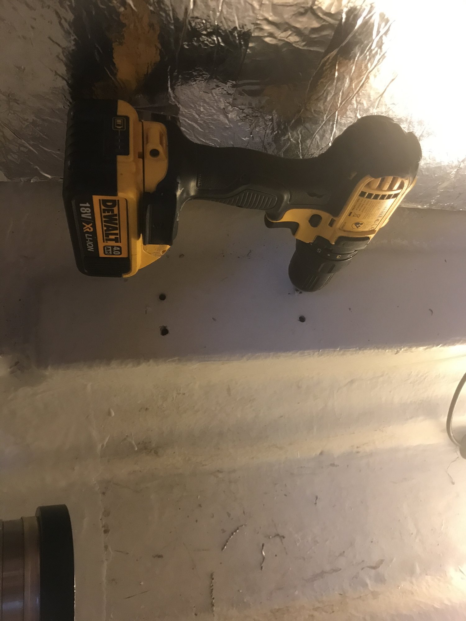

IvarN 289 Postad 2 April , 2018 Håltagning och flytt av avgasslang till babords sida. Dela detta inlägg Länk till inlägg Dela på andra webbplatser
