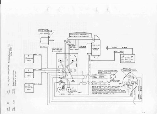

Hej hej...Har just inköppt en båt med archimedes penta 550 Undrar om någon vet hur startmotorn skall kopplas in.. Fick den med i en påse o den skall tydligen även fungera som generator. HJÄLP!
Har haft en AP 550 och det var en vanlig startmotor på den. Generatorn satt under svänghjulet. Mvh LasseF
Håller med föregående talare, Generatorn sitter under svänghjulet. Har haft likadana motorer både med snörstart och elstart (tack gode gud att jag inte har någon av dom kvar). Startmotorn löst i en påse låter som en lysande början, jag har inget minne av hur elanslutningarna var, men det är däremot inte något stort problem då de flesta startmotorer fungerar på liknande vis. Vad jag däremot kommer ihåg är att om din motor inte var utrustad med elstart ifrån början så saknar du en nog ram som var extra för modellen med elstart. Ramen fixerade startmotorn i rätt läge i förhållande till svänghjulet. Utan den så börjar eländet..... sen bara fortsätter det...
Gäst johan
det är bara 0ch minus... där nere på 8 mm skruven och sen är det bara jorda på motorn nånstans. sen är det en kabel som som ska ladda batteriet. tror den är blå men inte säker, kommer från en säkring. dom tre kablarna som också ska finnas där nån stans är för att döda motorn. kortslut dom så stannar den. åtminståne så gör min det. jävla elände måste skruva isär typ allt och gå lös med oljekannan.
Gäst von Gordis
Jag håller med, det blir bara skit av allt om du försöker montera dit en startmotor.
Sälj den till mig i stället, för jag har ingen, du får 200.-
Hoppas det inte lät motsägelsefullt..
Sitter väl ett löst startrelä någonstans, om det inte sitter direkt på startmotorn, efter monterade elstart på en VP200 (20hk), inga problem, på den hade jag likriktare/regulator från en Yamaha.
Ligger elshema för en VP700 i denna tråden.
http://www.maringuiden.se/forum/;thread=280859

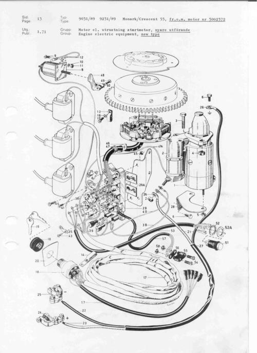

Kan väl bidra med en sprängskiss då Cool.

Har kanske sprängskisser även  på VP700 men dom är inte scannade än.
Ska försöka fixa detta så småningom.
