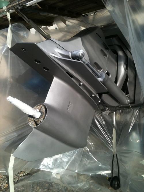

Då var dervet grundat och målat med Jotun Aqualine. En burk var i snålaste laget.

Så drevet målat och båtbotten likaså - nästa helg körs båten till sommarhamnen, attan va gottsmiley
Västkusten
Drev Alpha One II
Målat med drevfärg   (från drev.se)

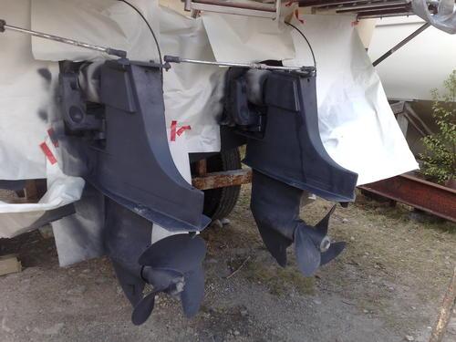

Målat med Trilux (hård) svart
Fungerar relativt bra. Radikalt bättre än tidigare då jag kört med drevfärg typ sprayburk för skydd mot beväxning.
