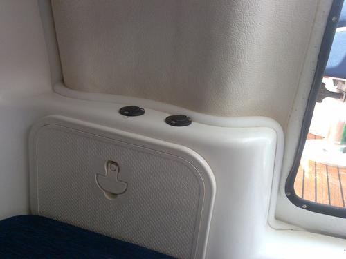

sätt i ett batteri som liknar det som satt i från början tex ett 75-80 fritidsbatteri. Ska du ha en vanlig stereo räcker det gott. Yamaha behöver inge superbatterier dom startar lätt endå till skillnad från vissa andra märken tydligen. Ska du ha mera kräm till tex kylbox jätte stereo TV mm eller om du ofta bor i båten så rekomenderar jag dig att sätta i ett batteri till och en batteriavskiljare som skiljer förbrukningsbatteriet från startbatteriet så fort motorn är avstängd. När jag hade en 59DC hade jag ett extra batteri under nedersta trappsteget från fördäcket ner i sittbrunnen. det finns plats för ett batteri där. Bara att sätta en inspektionslucka inifrån ruffen. Jag har bilder på den installationen nånstans om du vill kan jag leta fram dom.
/Daniel
kan jag få ta del av de bilderna så vore det kanon!

Här kommer bilder på installationen
/Daniel
