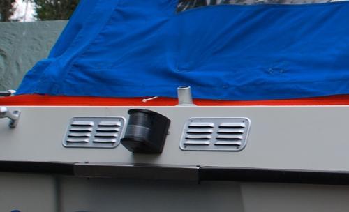

Jag har en lite nyare Flipper 717 och denna har luftintag på båda sidor akterut vid skarndäck för friskluften,ett svart plastgaller.
Utsläppen för fläkten sitter däremot på akterspegeln,ett på var sida.
Jag tror 700 med bensinare har sina intag/utblås likadant men ej säker.
Men för att svara på din ursprungliga fråga Jailbird....
Se bifogad bild på den primära luftförsörjningen till motorutrymmet.
Mvh / Björn
