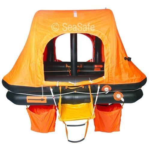

Sea Safe Pro Light ISO-9650-1    för 1200 Euro ca 10300 SEK
Sea Safe  ISO-9650-1   för 1410 Euro ca 12000 SEK
Är det någon som har erfarenhet av detta företag eller om dessa livbåtar går att serva i Sverige ?
