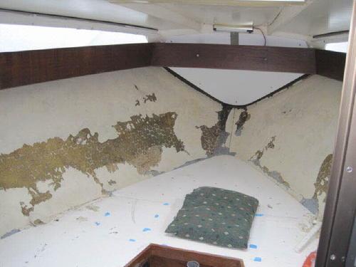

Jag tog bort heltäckningsmattan i förpiken på min motorseglare för några dar sen. Underlaget var inte trä utan glasfiberlaminat.
Baksidan vill ju ofta bli kvar när man med handkraft dragit av ymattan.
Jag tog bort det mesta med en vanlig båtskrapa

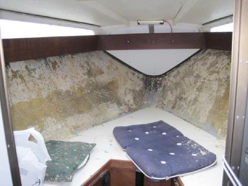

Heltäckningsmattan som jag tog bort var skrovbekländnad. Hade även samma matta på durken, men den låg löst på, så det var bara att lyfta ur den. Mattan var från 1979, så den hade sett sina bästa dagar som golvmatta.
Mattan på skrovet var kanske ok på sätt och vis, men jag skall bygga upp stuvutrymme på sidorna. Anpassade stuvutrymme är ju ofta en bristavara i båtar. Ligger man ute en månad är det bra att ha lite ordning på sockar och kalsonger mm.

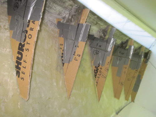

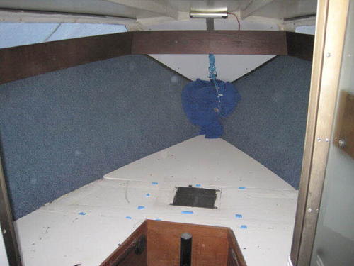

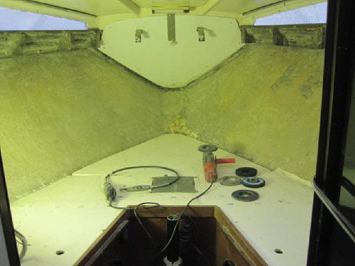

Pappmallarna som du ser på bifogad bild har bytts mot liknade i plyfa och skall i morgon justera framkanten. Jag skall klä skrovsidan, ja föresten även under däcket, med typ 10 mmliggunderlag. Ovan på det skall jag limma 3mm ytmatta, 4451-013Super Marina vit/melerad
Typ 4451-019 Super Marina melerad , så det blir ombonat och håller värmen bättre och minskar kondensen.
Sen blir ju fronten på stuvutrymmet och några hyllor i teak.
Ny golvmatta kommer det också att bli  hela båten, men den kommer att ligga löst på de lackade plyfadurkarna, som den gjort tidigare.

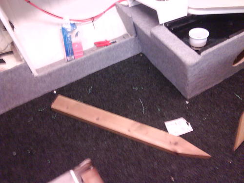

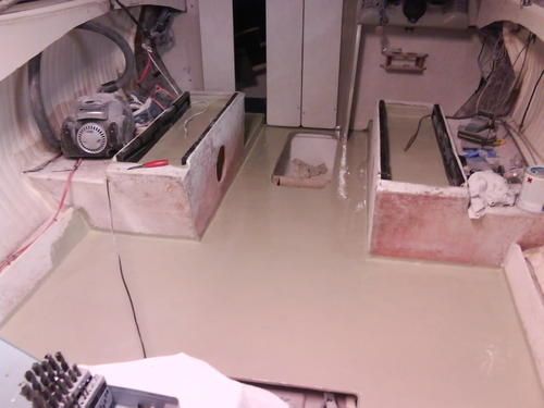

Då va det färdig skrapat och putsat, tog en stund Glad
spacklade alla skarvar i durken och målade med biltemas 2-komp färg
Va inte nöjd med den gråa så det blev en svart också
Mallade efter de gamla tygbitarna som satt runt om
Så blev de när de va klart, helhetsbild kommer lite senare när jag fått dit allt

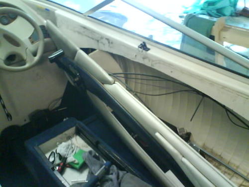

fick ett ryck och klädde om lite delar i sidopanelerna me, burkhållare i polerat rostfritt gjorde susen Skrattande
Året innan klädde ja om en del av sidopanelen från mörkblått med guld list till helsvart
Lite taskig bild före
