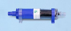

stickanh 0 Postad 20 Januari , 2010 Hej Varför inte använda ett odörfilter Här är Hjertmans variant 4766-5 Odörfilter, slanganslutning 16 alt 19mm 298:- Senast ändrad av stickanh | 20 januari 2010 | 20:04 Dela detta inlägg Länk till inlägg Dela på andra webbplatser
Anders_St 74 Postad 20 Januari , 2010 Bara det släpper igenom tillräckligt mycket luft tillräckligt fort för sugtömning... Dela detta inlägg Länk till inlägg Dela på andra webbplatser

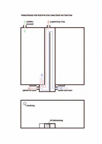

Quozter 0 Postad 7 Februari , 2010 Få se om jag uppfattat vitsen med dykrör rätt. Jag tar gärna emot erfarenheter av principen (både positiva och negativa) innan installationen tar sin början. Sedan har jag lite svårt att hitta ett beslag för avluftningen med diametern 25 mm där den går ut genom båten. Jag försöker bifoga ett pdf-dokument. Hälsningar Quozter Gick inte så bra. Senast ändrad av Quozter | 07 februari 2010 | 14:13 Dela detta inlägg Länk till inlägg Dela på andra webbplatser
Quozter 0 Postad 7 Februari , 2010 Provar med JPEG i stället / Quozter Gick så där, men man får kisa lite grann. Senast ändrad av Quozter | 07 februari 2010 | 14:21 Dela detta inlägg Länk till inlägg Dela på andra webbplatser
Oskar_W 0 Postad 8 Februari , 2010 Om du bygger dykröret som på den bifogade bilden så borde väl hävertverkan kunna uppstå om det skulle hända något knas med toaletten? Två separata rör är kanske den enklaste lösningen. För sugtömmning, ett rör från toppen på tanken ner till ett par cm från botten på tanken. Och för inlopp från toaletten ett rör från botten på tanken upp ett par cm från toppen på tanken, kanske avsluta med en 90 graders böj. Oskar Dela detta inlägg Länk till inlägg Dela på andra webbplatser
Quozter 0 Postad 9 Februari , 2010 Jaha, Hur man än vänder sig så... Är det alltså på det viset att vill man med ett dykrör slippa få proppar nere vid tömningspunkten (genom att se till att det rör sig där nere) så riskerar man självtömning via toalettstolen genom hävertverkan? För att inte riskare att få hävertverkan bör man låta toalettens inlopp till tanken vara upptill - fast då kan det bli kakbildning nere vid utloppet. Att låta toalettens inlopp vara i underkant av tanken tycker jag verkar olustigt. Då behöver man ju inte ens vänta på hävertverkan om toan skulle mankera. Kulventilerna på skissen är ju en säkerhet, men då ska man också komma ihåg dem och det är ju en fastställd lag att ju mer man måste komma ihåg desto mer finns det att glömma. Quozter Dela detta inlägg Länk till inlägg Dela på andra webbplatser

Quozter 0 Postad 13 Februari , 2010 Hörni vänner: Finns bara valet att antingen släppa in avloppet via ett dykrör till tömningspunkten i tanken och riskera hävertverkan - eller att släppa avloppet i toppen av tanken och riskera kakbildning? Vad har ni som ingår i den ena eller andra skolan för synpunkter. Själv kan jag bara bidra med att hävertverkan kan ju uppstå så snart avloppets volym i tanken når upp till toalettens inlopp i tanken. Samt att en, kanske inte så elegant, men i alla fall, lösning är att ha en kulventil mellan toaletten och dess inlopp till tanken. En annan ide´ , som jag undrar om den finns bearbetad där ute i ruffarna, är att hävertverkan kan ju undvikas om man på något sätt får in luft som bryter de här samverkande pelarna av avloppssoppa. Är det någon som funderat på att låta den dykande delen av inloppet ha en öppen spalt längs större delen av sin längd, men ändå kunna styra tillräckligt mycket av inflödet från toalettstolen till de känsliga utloppspunkten? Det finns ett problem här. Jag menar att i så fall så borde det finnas en lösning också. Det vore kul om jag fick lite respons. Förhoppningsfulle Quozter Senast ändrad av Quozter | 14 februari 2010 | 11:33 Senast ändrad av Quozter | 14 februari 2010 | 16:50 Dela detta inlägg Länk till inlägg Dela på andra webbplatser
