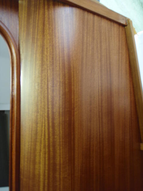

Vi har inte heller haft några problem med lackning av teakdetaljerna. Har kört precis som vi gjort med mahognyn.
Första lagret riktig utspätt och sedan slipning, sedan två lager dagarna efter varann utan mellanslipning i två omgångar med slipning emellan (=5 lager). Detta med International Goldspar högblank.
Till sist två laget International Goldspar satin dagarna efter varandra utan mellanslipning men med sickling av ev rinning (=7 lager).
Satin är väldigt förlåtande och gardiner brukar försvinna under torkningen.
