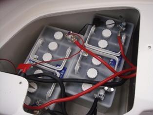

Hej alla glada,
Jag har köpt mig en Yamarin DC 6420 med en hel del extra elektronik som tv och annat. Båten har dubbla batterier och en omkopplare där man kan välja att köra på batteri 1, 2 eller båda.
Min fråga är:
Båten vinterförvaras utomhus under presenningar. Kan man lämna batterierna i båten eller bör man ta loss dem och förvara dem inomhus? Är rädd att jag inte kopplar ihop det rätt när det väl ska tillbaka :/
Se bara till att det är ordentligt laddade över vintern. Om de laddar ut så är det risk att de fryser sönder. Jag tog ut mina första året men nu låter jag dem sitta kvar.
Batterierna mår bäst av att förvaras lite kyligt, dvs i båten. Inomhus laddar de ur fortare.
Men som sagt, ladda upp dem ordentligt innan och underhållsladda ett par gånger under vintern, så har du hela och pigga batterier till våren.
Flört
Ta loss batteripolen så slipper du risken att det finns krypströmmar som laddar ur. Fukt kan ge kontakt i huvudbrytaren.
Annars håller jag bara med tidigare talare. Fulladdat och kvar i båten om batterierna inte är allt för gamla.

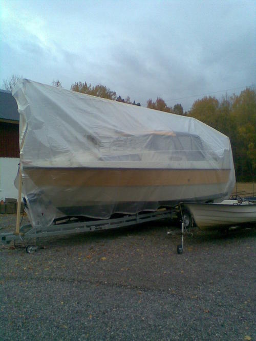

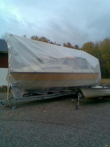

Vill du slippa ladda under vintern så kan en idé vara att skaffa en liten solpanel på några få watt, exempelvis nr 44006 på Kjell för 400 kr. Kan sitta konstant inkopplad under en transparent pressenning och håller batterierna fulla hela vintern. Så slipper du riskera urladdning eller att ha el påslagen när du inte är på varvet.

Det fungerar alla tiders att underhållsladda med solpanelen under en ljus täckpress.
