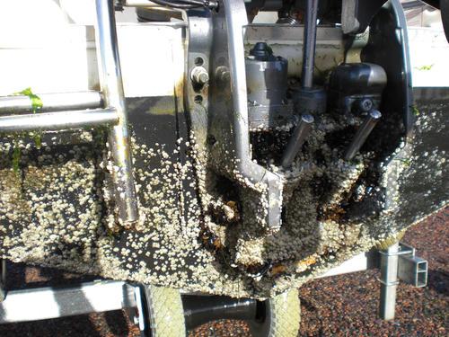

Tog upp båten i fredags, misstänkte beväxning under, hade uppe den 3 augusti och blåste rent med högtryck plus våtslip. Målad med International Trilux hård västkustfärg. Se bilderna. Blir så j-a trött. Tog 3 timmar att handskrapa loss dom med en bilskrapa plus några timmar för motorfästet, skrapa plus saltsyra. Båten legat i Göteborg.
Motorfästet....notera blåmusselodlingen... Förvånad
Motorfästet...med musselodling...

Ojoj, ser inte vackert ut och knappast ekonomiskt. Vi är många på västkusten som har problem med havstulpaner, botten brukar klara sig hyfsat men drevet är det värre med. Kör med Mille Extra som jag är relativt nöjd med. När det gäller drevet så kan man alltid trä på en svart sop påse, då växer det garanterat ingenting på drevet. Kan vara lite småbökigt beroende på båt (bada) men absolut värt jobbet om båten inte körs på en längre tid.

Första året med vår båt hade jag ingen färg på dreven. På hösten såg de ut som din båt. Tog flera timmar att få bort ur alla skrymslen och vrår. Både med skrapa och saltsyra (frääs..) Gråter
Nu kör vi med Hempels Mille light på botten och hempels drevfärg på dreven. Mycket få havstulpaner på hösten. Och då har ändå båten legat pinsamt stilla hela sommaren (vi fick en bäbis i huset i februari, och andra halvan känner sig inte så trygg på sjön med en liten). Vi ligger i en vik på Blidö.

Använde i år International Trilux kopparbaserad hård bottenfärg....resultat enligt bilderna ovan. Inte imponerad.

Följde mitt recept om lite kopparpulver i den polerande färgen och inga snäckor under båten iår.
En hel del på motorfäste och ekolodsgivare men det kan jag leva med.
Blir samma visa nästa år.
Ett lager färg med kopparpulver å sen ett lager färg utanpå det.
