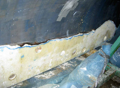

Gjorde som du tänker göra för några år sen. Borrade ett antal 3 mm hål i en del av kölen som var drabbad av böldpest. På ett ställe kom det en massa vatten. Till slut hade jag borrat 15 st 70 mm hål i kölen. Nu var det en annan kölkonstruktion än din. Långkölad koster med inguten blyköl.
Om det är så att du har en inplastad fenköl så förstår jag inte anledningen till detta. Nu är ju visserligen Pelle petterson en hedervärd man, men en sån kölkonstruktion tycker jag verkar som om man förenat det sämsta av två världar. Men jag känner inte till detaljerna i konstruktionen.
Bifogar en bild för att uppmuntra eller stressa dig lite - välj själv.
Var övertygad om att det kan bli mycket värre och att det finns ett lösning på ditt problem.
